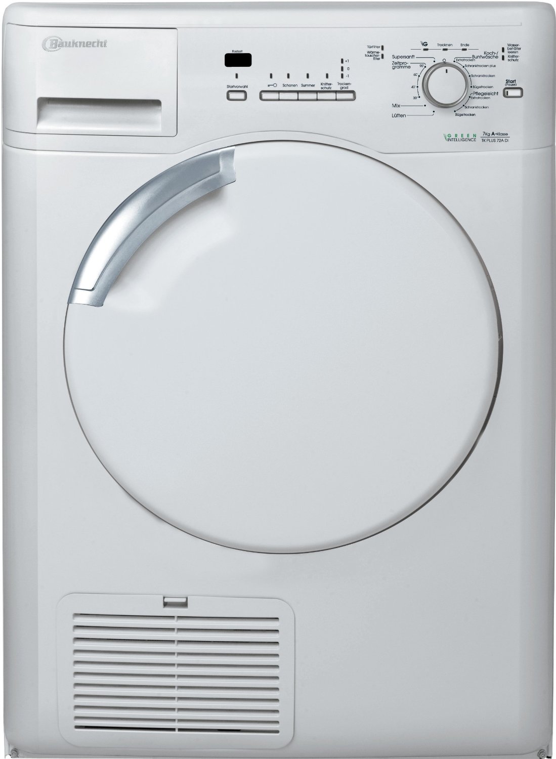

Après plus de 30 ans de bons et loyaux services, mon sèche-linge connaît des ratés, à savoir qu'il ne chauffe plus que de façon aléatoire. J'ai diagnostiqué un problème au niveau du régulateur mécanique de température intégré à la résistance. Mais, malgré mes tentatives, notamment pour nettoyer les contacts electriques concernés, les pannes perdurent.
Le remplacement de la résistance n'étant plus une option valide dans la mesure où la pièce de rechange n'est plus fabriquée, je m'interroge sur la possibilité d'installer une résistance d'un autre appareil d'un modèle plus récent, sous réserve bien sûr que ses caractéristiques soient proches de celle équipant mon appareil.
Pensez-vous que cette solution soit "faisable", et dans l'affirmative pouvez-vous me conseiller sur le choix de la pièce à commander. Je vous précise que je suis un "bricoleur" expérimenté, et qu'en particulier je maîtrise correctement le domaine électrique (montages, soudures, remplacement de composants...).

Bonjour
non il ne faut pas essayer de mettre une autre résistance
après essayer de trouver la pièce en occasion ( je sais il a 30 ans )
bonne journée
