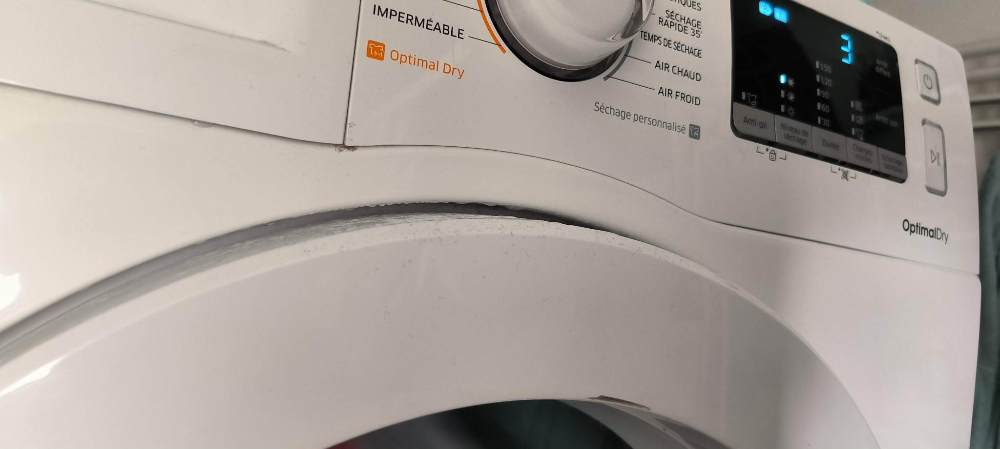

J'ai un petit soucis depuis peu sur mon sèche-linge. Il "fuit" de la poussière et de l'eau comme on peut le voir sur la photo, par le haut de la porte. Parfois, j'ai un code erreur dC, car le "poussoir" qui va contre le capteur n'est pas assez enfoncé, et il est aussi sur le haut de la porte. Je pense donc que  c'est lié. Je pousse manuellement et c'est réglé pour la porte mais pas la fuite.

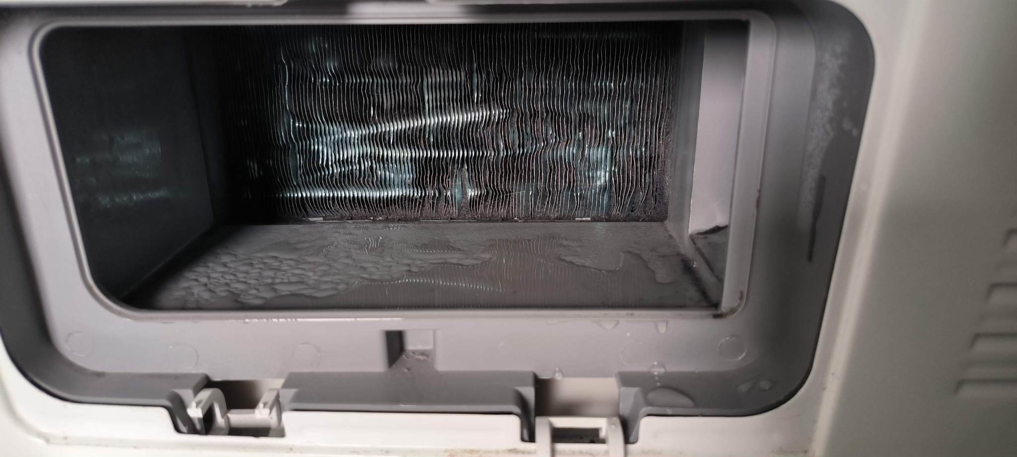

Par contre, les ailettes au niveau du condensateur sont pas mal tordu. Il faut dire que quand il faut le nettoyer c'est VRAIMENT pas pratique vu sa profondeur, même avec la brosse fournit avec le sèche linge. J'ai même pas trop forcé pour enlevé la poussière sur les ailettes et elles se sont tordus comme un rien. Evidemment, je n'arrive pas à les redresser. Comme vous pouvez d'ailleurs le voir sur la photo, c'est trempé de chez trempé. Je ne sais pas quoi faire, j'espère que vous pourrez m'aider.

Bonsoir, Tout d'abord merci pour votre réponse.J'ai effectivement de la chaleur a l'intérieur, et pas mal. Même la paroi du sèche linge est chaude, la dessus pas de soucis. Ce matin j'ai passé 1h30 a redresser les ailettes du condensateur et de bien frotter pour enlever la poussière. J'en ai enlevé une très grosse quantité et trempé de chez trempé. Une fois bien nettoyé je l'ai fait tourner a vide 2h30 et jai refait un nettoyage ou j'ai enlevé encore un peu de poussière qui était bien sèche cette fois ci. J'ai pas fait de sèche linge a charge après car je n'avais pas de linge tout simplement, mais je testerai demain. Je pense que le problème est reglé mais je confirmerai ça demain après qu'il ait tourné.En effet, quand je nettoyais les ailettes avant, je passais un coup vite fait. La poussière s'est donc accumulé et s'est imbibé d'eau. Forcément secher avec de l'humidité ça marche pas.Merci encore bonne soirée PS : je n'ai pas de prise ampèremétrique pour tester mais je pense que ça fonctionne niquel Signaler ce contenu comme inapproprié

Bonjour,Le problème a été résolu. Un gros nettoyage des ailettes avec la brosse fournie. J'ai également redressé quelques unes d'entre elles. J'ai enlevé de grosses quantités de poussière qui était trempé de chez trempé. J'ai fait tourné un cycle a vide pour bien sechéer J'ai renettoyé après le cycle pour enlever le surplus et la je suis passé de 5 heures de séchage a 2 pour une machine classique. Donc niquel, merci a tous pour vos réponses !

oui effectivement le pome a chaleur a besoin davoir un condenseur propre c est indispensable // le filtre a peluche et bac reservoir a nettoyer et vider apres chaque sechage le condenseur a nettoyer 1 fois par mois // si il est reparti bravo // myron Signaler ce contenu comme inapproprié
