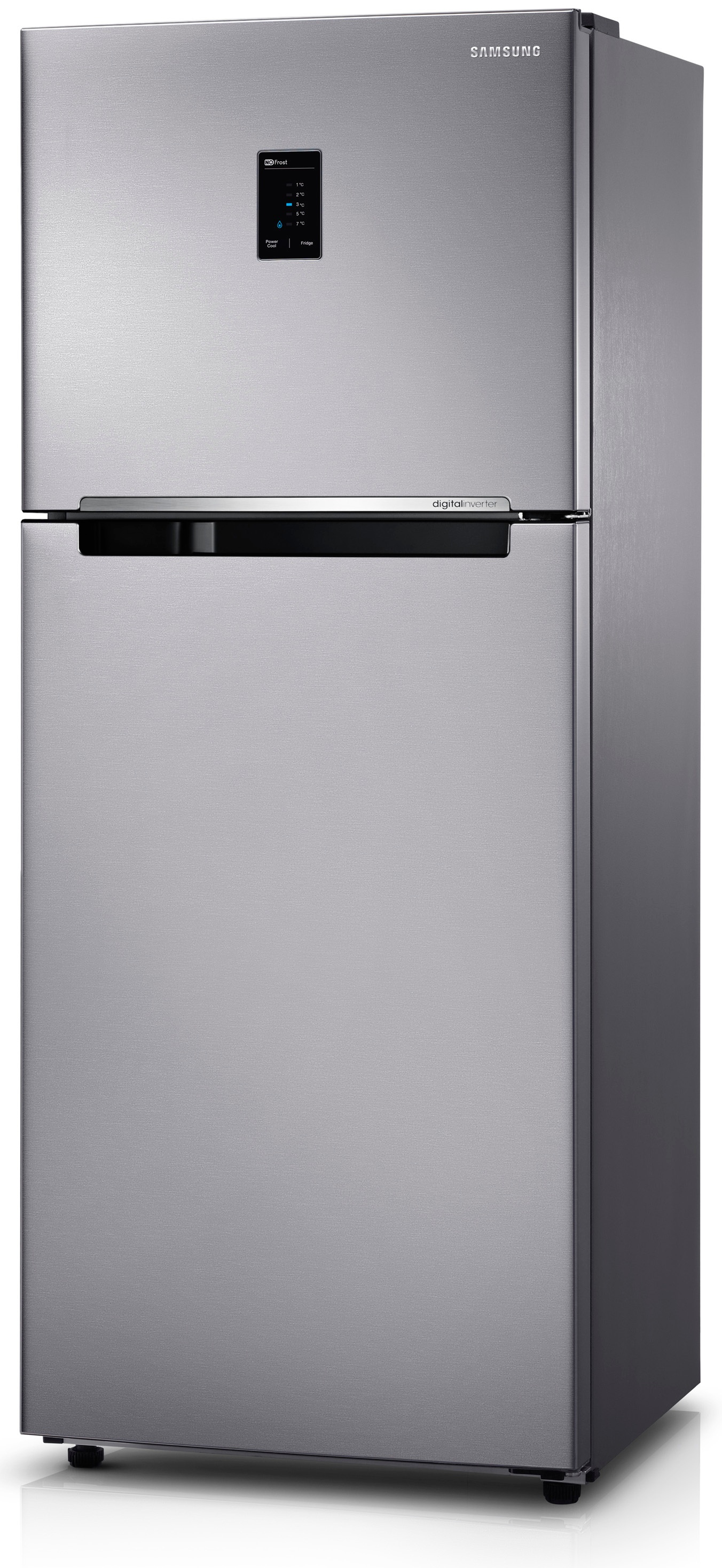

Bonjour à tous,
j'ai un réfrigérateur américain Samsung RSH1DEIS et la température de mon congélateur est aux alentours de 1 degrés alors que je demande une température de -18.
J'ai démonté la plaque du fond afin de vérifier si je n'avais pas du givre à l'intérieur et tout était ok.
Je ne sais pas quoi faire, avez vous des pistes pour que je puisse régler ce problème svp ?
Par avance merci

bonjour // est ce que vous entendez fonctionner l appareil de facon continu (tourne beaucoup plus souvent) // quand vous avez demonte partie congelateur le fond vous avez acces a l evaporateur est il givre sec de haut en bas 'pour verfier = mouillez vos doigts et poser sur l evapo ca doit coller ) /// myron
