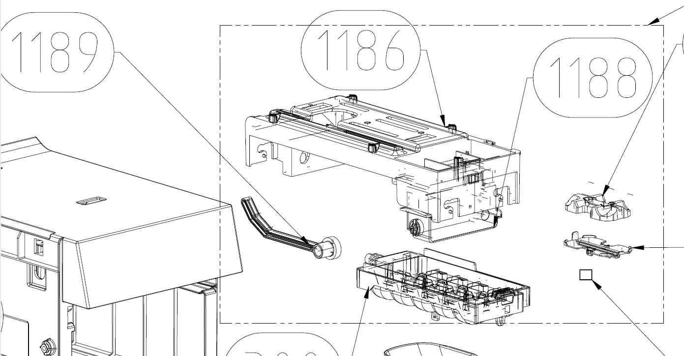

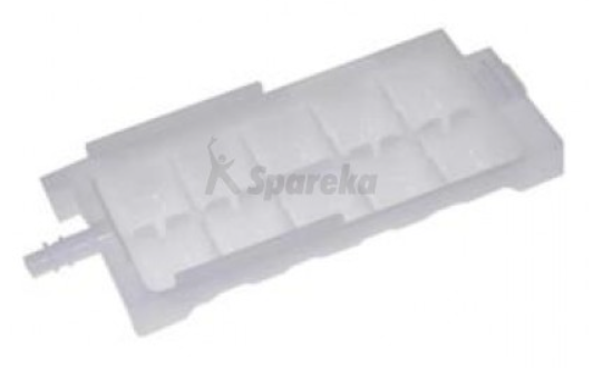

Bonjour, la fabrique à glaçon sur mon réfrigérateur BEKO DN161230DX 7291142782 s'est cassée. Il s'agit du moule en plastique servant à la confection des glaçons (référence 300 sur la photo). Il s'agit de la pièce qui a pour référence sur le site SPAREKA: SPEM134975. La partie cylindrique à l'extrémité du moule s'est rompue.
J'ai donc commandé cette pièce sur le site et je l'ai reçu hier. J'ai replacé la sonde de température dessus (ref 1190 et 857) et il ne me reste plus qu'à emboiter le moule dans son logement.
Seulement voilà: je trouve l'écart dans le bac à glaçon (ref 1186) bien trop faible pour recevoir les 2 extrémités du moule plastique. J'ai peur de la casser en essayant de l'enficher.
La partie cylindrique doit s'enficher dans un trou au fond du bac. L'autre extrémité du moule a une empreinte creuse cubique qui doit s'emboiter dans un cube côté bac à glaçons (ref 1186)
Quelqu'un a-t-il déjà remplacé cette partie? peut-on faire reculer une des 2 parties du bac (trou ou cube) afin de pouvoir enquiller le moule?

Repamax Expert - 16 déc. 17h44
Bonjour
vérifier visuellement mais en principe il est possible de decaller la parti moteur
en général il faut lever un clips pour le faire glisser
bonne journée
aurélienbr646533 - 17 avril. 11h30
Bonjour et merci beaucoup pour votre réponse rapide!
J'ai regardé mais je ne vois pas de clips qui pour servir à décaler la partie moteur. En revanche je vois un levier (rep 1189 sur la vue éclatée).
Pensez vous que celui ci pourrait faire basculer la partie moteur? Sinon à quoi sert-il? J'ai peur de le casser en le manipulant...
Merci encore de votre aide et très bonne journée à vous!

aurélienbr646533 Novice - 29 avril. 11h31
Bonjour, je relance le sujet.
Merci et très bonne journée!
