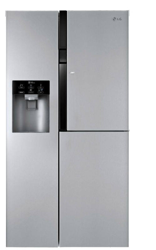

les glaçons ne se démoulent pas,il semblerait qu'il prenne trop d'eau !!!
peut-on régler la quantité d'eau prise en dédut de cycle ?
Aidez , proposez une solution

bonjour
suite a votre probleme de glacon
verifier dans un premier temps que la fabrique de glace face un cycle complet avec torsion pour le demoulage et que le bac plastique ne soit pas cassé sinon cela empeche les glacons de tomper
il est possible que la frabrique reprenne de l eau sur des glacon non demoulé
bonne journée
