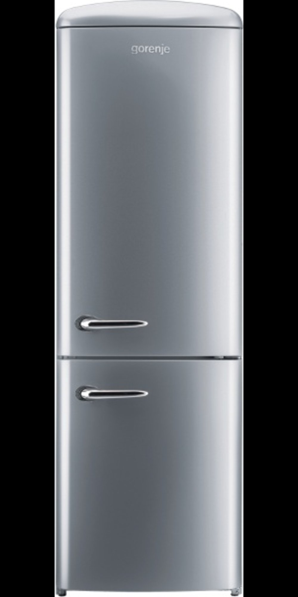

bonjour je voudrais savoir si ce joint est colle et comment le remplacer sans faire de degats
Aidez , proposez une solution

Bonjour
pour avoir cette réponse il faut regarder si le joint est rentrer dans une gorge dans la porte
si oui le joint doit sortir en tirant dessus
parcontre si le joint est entre la porte et le châssis intérieur de la porte le joint est coller ( porte à changer complètement)
bonne journée
