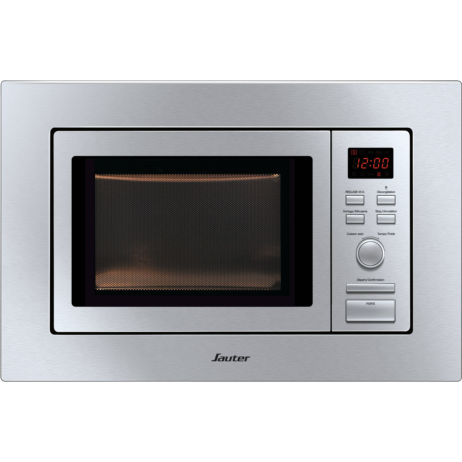

Bonjour,
J'ai renversé du lait dans la porte du micro onde. Le lait s'est infiltré dans la vitre. J'ai retiré la porte mais impossible de retirer la vitre même avec un tournevis torx. Quelqu'un peut-il m'aider à résoudre le problème ? C'est un micro onde sauter SMC4480N acheté en février 2020 je ne pense pas que la garantie marche car en démontant la porte j'ai cassé le cache autour de la vitre et je n'arrive pas (j'essaie depuis une semaine) à joindre le SAV. Merci de votre réponse.

Repamax Expert - 12 juin. 12h43
Bonjour
la porte est en général cliper entre la façade avant et l intérieur de la porte
le démontage est souvent compliqué sans rien abîmer
Bonne journée

Myron Expert - 13 juin. 05h38
bonjour
de memoire la porte et d un bloc l ensemble est collé
je vous conseille de pas y toucher
myron
Pierre06 - 15 juin. 09h48
Bonjour,
Merci de votre réponse mais cela ne me dit comment changer la vitre ou alors faut-il carrément remplacer la porte ?

Repamax - 15 juin. 14h40
Bonjour
comme à dit myron il faut changer la porte complètement
