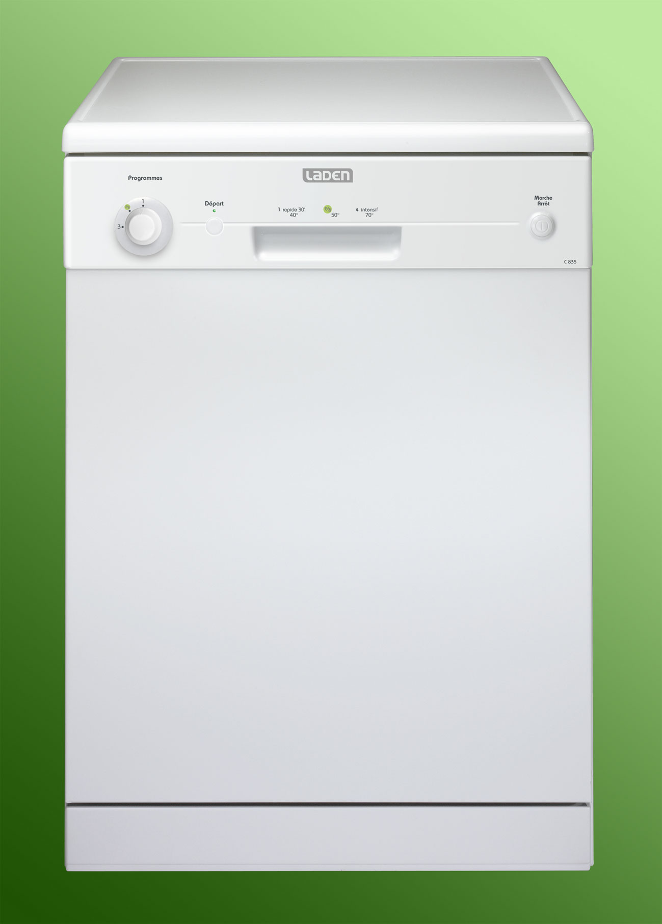

mon lave-vaisselle LADEN (C869, 8510-008-29850) s'arrête au bout d'une minute et clignote 11 fois. çà correspondrait à un problème avec le détecteur de présence d'eau (OWI).
Est-ce bien çà la panne ?
Si oui, où est placé ce détecteur dans la machine ? Et comment le démonte-t-on ?

Bonsoir
repère 5830
la vue éclatée
https://pdf.sogedis.fr/LADEN%20C869%20851000829857.pdf
lien de la pièce
http://www.spareka.fr/electromenager/spem114820-electromenager-whirlpool-110425.html
vous pouvez essayer de la nettoyer avec une seringue et de l eau chaude
pour accéder à la pièce enlevé le filtre l owi de trouve à droite sous le filtre
bonne soirée

Bonsoir Repamax,
merci pour vos indications. J'ai nettoyé la grille de la pièce et la machine a l'air de re-marcher normalement
cordialement

Merci pour votre réponse qui m'a permis de remettre en fonction mon lave-vaisselle avec un bon jet d'eau chaude (avec un gonfleur)
