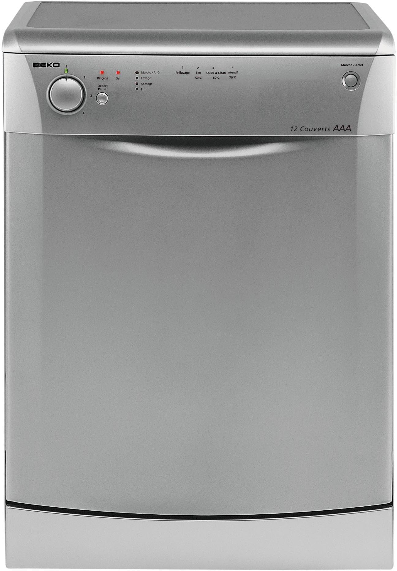

Lave vaisselle BEKO DFN240S de 2014
Le lave vaisselle démarre (on entend la pompe) mais ensuite, l'arrivée d'eau ne se fait pas. Au niveau des voyants, parfois ils ne s'allument pas comme il faudrait : le retardateur 3-6-9H ne fonctionne plus; parfois le voyant start passe directement sur rinçage,... A noter que depuis le début, il faut appuyer asser fort pour enclancher le start.
J'ai penché le lave-vaisselle à 45° et pas d'eau qui s'écoule. Les filtres sur le tuyau sont OK.
J'ai versé 2l dans le LV et elle s'évacue bien, donc la pompe fonctionne.
J'ai vérifié visuellement les différente durites et fils et RAS, tout à l'air clean.
J'ai testé l'électrovanne d'arrivée d'eau et je n'ai pas les 230V à la fin du pompage (qui devient bruyant). Il n'y a donc pas de signal qui arrive dessus pour la déclancher.
Je soupçonne la carte électronique. Confirmez vous avant que j'en achète une nouvelle?
