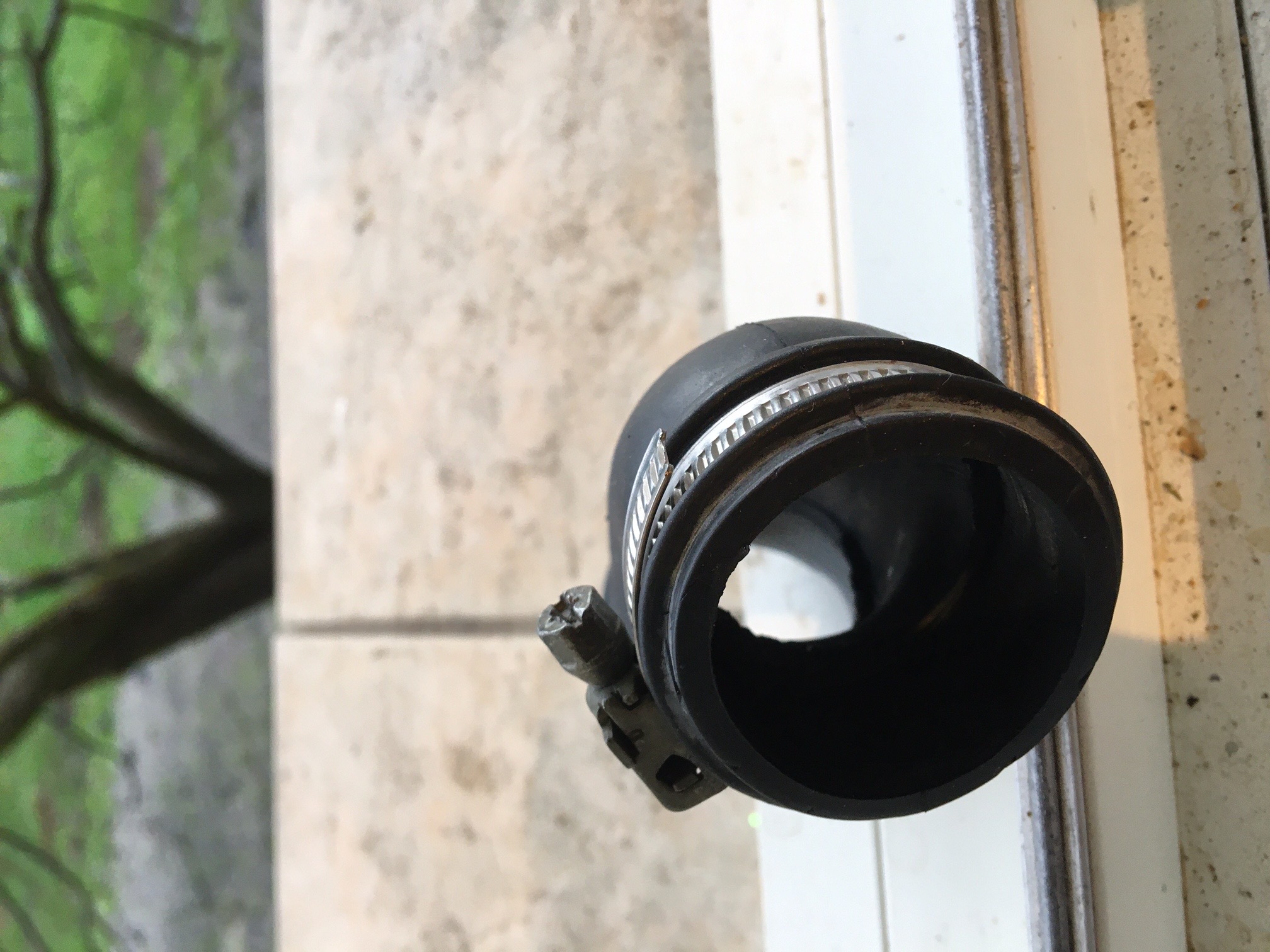

pouvez-vous mettre une photo de la durite qui se déboîte
avez vous changer le collier ?

oui j'ai changé le collier j'ai mis un collier que l'on serre pour la photo de la durite entre le fond de cuve et la pompe de cyclage je fais ça dans la journée. Merci de votre aide.

Voici la photo de la durite qui est pour moi intacte avec le collier de serrage que j'ai mis

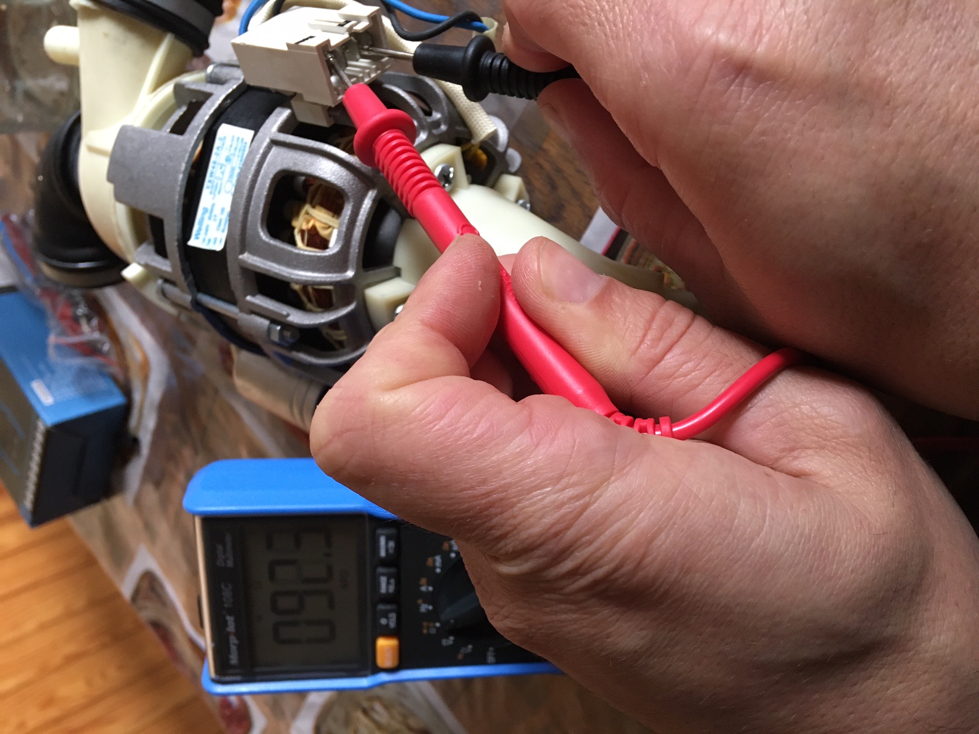

J'en ai profité pour rajouter la photo de la pompe de cyclage celle-ci a 4 fils j'ai pris le bleu et le noir car je pense que les 2 fils qui sont dans la gainé sont lié au condensateur

Seb33160 - 29 déc. 14h27
Test pompe de cyclage

Seb33160 - 29 déc. 14h28
Durite
