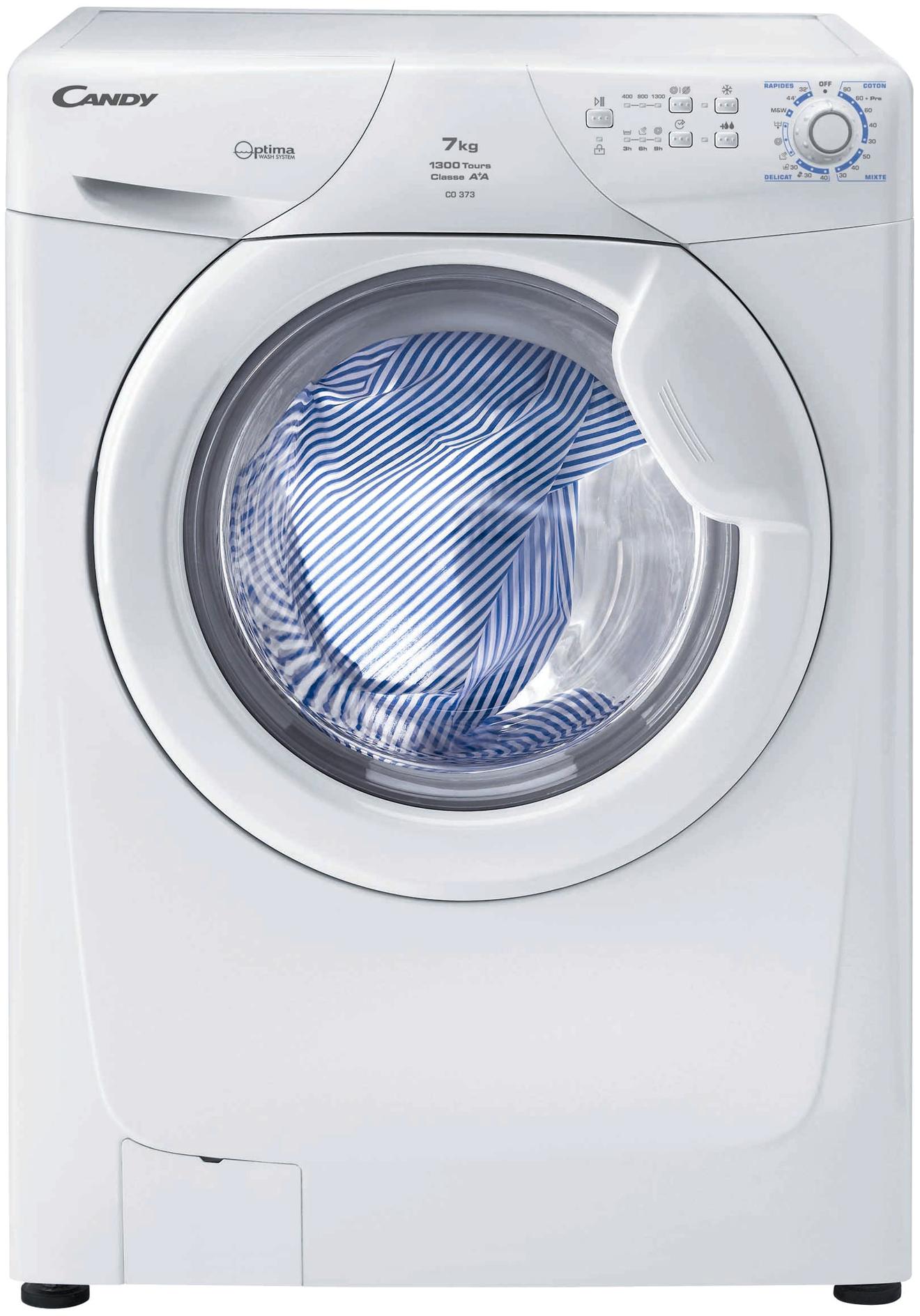

La panne de mon Lave-linge CANDY :
Le tambour ne tournait plus à l'essorage puis il ne tournait plus dans un cycle de lavage. J'ai supposé que c'était les charbons moteur. J'ai vérifié sur internet, meme avis que moi.
La reparation de mon Lave-linge :
Pour changer les charbons moteur,il faut débrancher la fiche sur prise de courant, couper robinet, vidanger puis  il faut enlever la plaque arrière du lave linge à hublot, enlever délicatement la courroie. Mettre le lave linge sur un côté de façon à avoir acces sur le dessous. Enlever la plaque de protection. Déconnecter tous les fils électrique sur cosse. Dévisser les vis pour fixation du moteur. Enlever le moteur en faisant levier sur patte de fixation, puis changer charbon moteur en dévissant les supports. Attention à bien remettre les nouveaux charbons en fonction du biais. Et le tour est joué!
Le petit plus de Jennifer49 :
Pour enlever moteur du lave linge, faire levier avec un tournevis au niveau des fixations du moteur. Sinon impossible à enlever.
