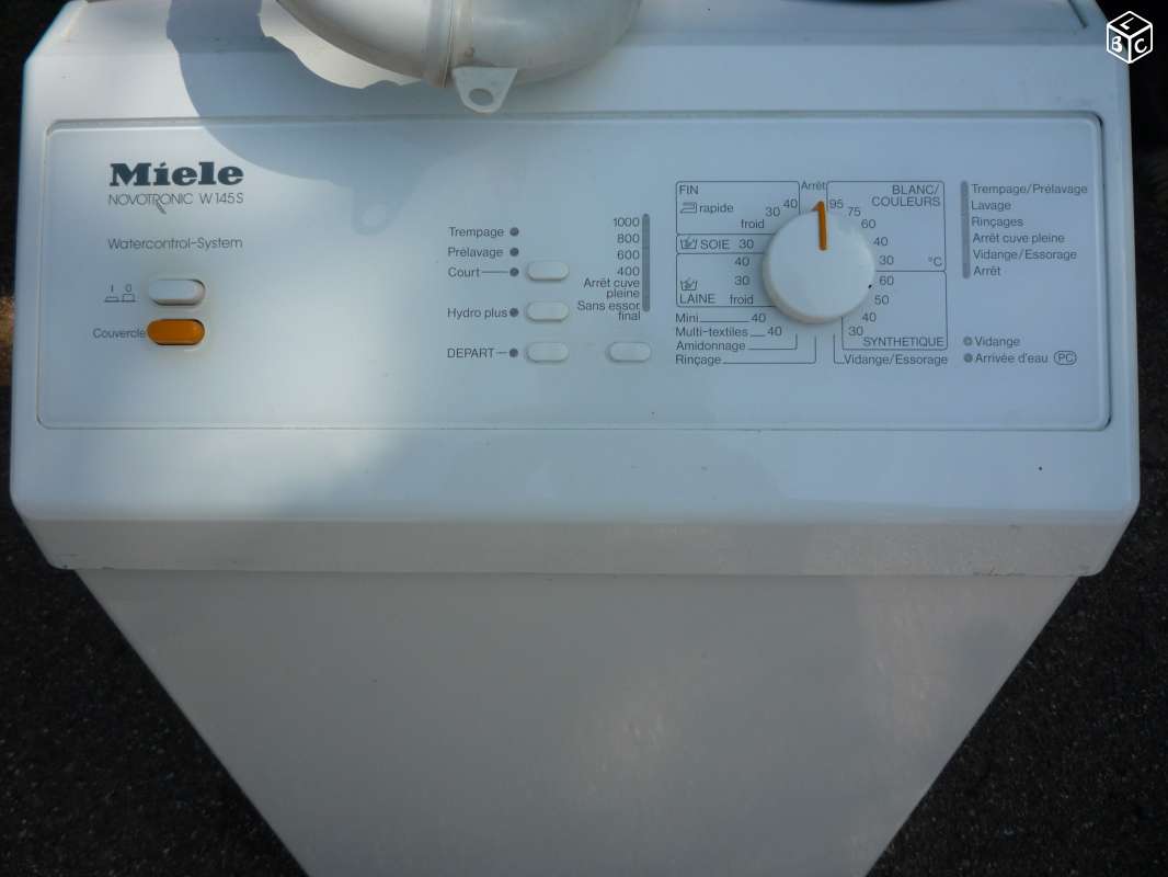

w 145 s Miele (2002)
arret moteur au moment du rincage :diode rincage clignotante avec debut d'amorcage essorage puis arret avec bruit de pchit (pression d'air);diode arret fixe
vidange effectuée mais pas essorage
pompe vérifiée;charbons ok;tuyau du tambour au pressostat- carte  perméable;carte de puissance envoyée chez electronicien :composants bons;durites vidanges ok;durite produits lavage perméables
je nage
merci de me répondre andré

roberto14 - 11 juin. 14h38
Bonjour et merci pour votre reponse rapide
effectivement le lavage se fait correctement et le moteur tourne comme une horloge
puis au moment du rincage : vidange sans probleme puis au moment de l’essorage :montee en tour du moteur un bref instant puis arret avec diode rincage clignotante ,un pchit (peut etre au niveau du pressostat de la carte)
en tout cas :un bruit d.air brutal et sec avec diode arrêt allumée constante
charbons nickel en place renouveles de principe :meme signeS
j.ai eu ce probleme ;il y a 5 ans ; IGBT triac sur la carte de puissance changes sans connaissance technique ainsi que sa diode;a marché 15 cycles puis rebellotte ;carte d occasion :cette dernière qui a duree jusqu’a maiNtenant
carte envoyée a you fixit en hollande;m.affirme que celle ci est en bon etat ,mais refait une refonte de certains composants en particulier le transfo
j,ai demonte le moteur Mrt 37 606/2 Miele avec 10 cosses
j’ai une continuité entre les 2 charbons :2,8 ohms et tachymètre :512 ohms
