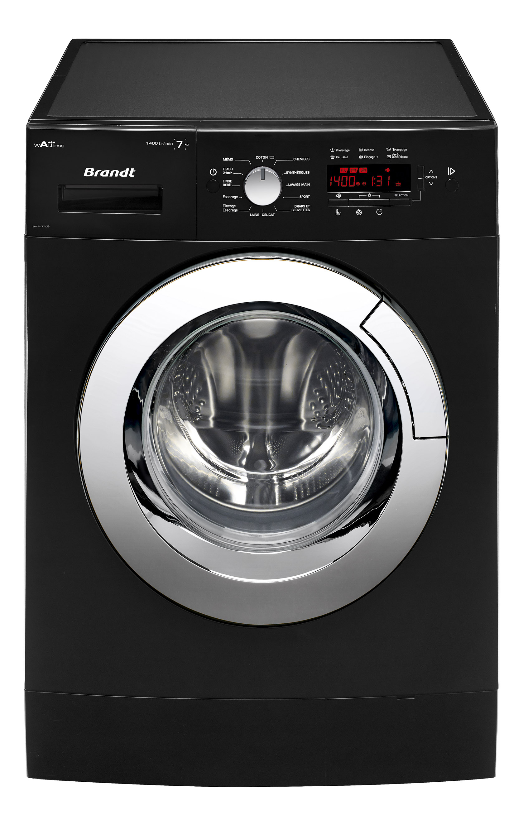

j’ai entendu un gros bruit lorsque mon lave linge etait en route et en ouvrant, je me rends compte que le joint de hublot est tout tordu sur la moitié du cercle et je souhaiterai le remettre comme il faut puisqu’il ne semble pas abimé. Merci pour votre aide.

si le joint est tordu je pense qu’il faut vérifier que la cuve n est pas décrocher du châssis
enlevé le dessus pour vérifier que les ressort sont bien en position
Ressort repère 53 sur la dernière page

il y a 2 vis sur l arrière du couvercle
apres il faut tirer dessus pour le déboîter
si les ressort sont décrochés il faut les remettre cela peut arriver suite à une grosse charge de linge ou un linge mal réparti à l essorage

Merci pr votre message et j’ai tt ouvert et en fait un des 2 ressorts qui tient le tambour a cassé ce qui explique que tout est tombé d’un côté.
je vais dc commander un ressort et le remettre par la suite.
