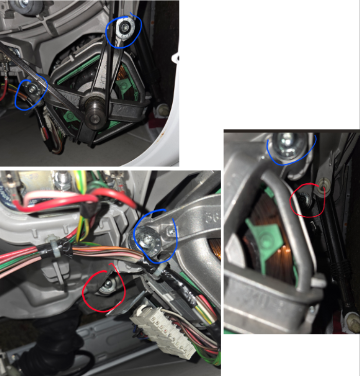

Lave linge Essentiel b ELF714DD1. Ma machine étant en panne pour une autre raison, j'ai voulu en profiter pour vérifier l'état des charbons moteur. Tout se passait bien, enlever la courroie, débrancher les cosses, etc... Mais impossible de déposer le moteur... Dans tout les tutos que j'ai pu trouver sur le sujet, le moteur est"juste encastré" pour la partie arrière, et fixée par 2 vis seulement sur l'avant. Or, sur ma machine, il y a également 2 vis sur l'arrière, pour maintenir le moteur, dont une bien évidemment innaccessible, quasi contre le tambour.... Quelqu'un aurait il une solution à me proposer ? A suivre les photos prises après renonciation et remontage. Merci
Vis bleu devant, vis rouge derrière

Bonjour Bricogame peut être par u tou du tambour ?? Sinon le support du tambour en de parties ?? L'ouvrir et l'enlever !. Pourquoi charbons hS, étincelles roulements ?. Au fait Demandez sur ADEPEM on vous répond ici plus personne depuis l'été ? Cordialement
