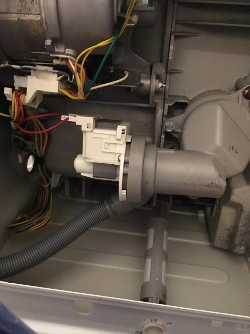

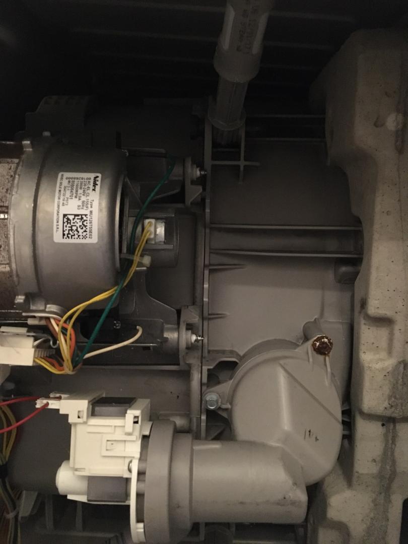

MAJ : photos du dessous de la machine, afin de savoir où se situe le filtre et comment je peux y accéder !

Bonjour, je suis sincèrement désolée de n'avoir finalement pas donné suite à ce post, mais j'ai saisi l'occasion d'un déplacement de la machine pour prendre plusieurs photos du dessous afin que l'on m'aide à savoir où se situe le filtre et surtout comment y accéder...Où bien est-ce un modèle qui ne nécessite pas de le nettoyer régulièrement ? Je ne voudrais pas le croire à tort, et abîmer la machine avec le temps.

demonter la pompe de vidange fixe par trois vis et derriere vous pourrez sortir une sorte de filtre ou crpine et celle ce nettoie comma un filtre //puis remettre et remettre la pompe et c est bon // myron Signaler ce contenu comme inapproprié

La pompe, c'est ce que j'ai entouré (pièce blanche) ?Je n'arrive pas à valider la modif du post initial avec la photo modifiée, que voici via ce lien : https://ibb.co/FmLC7ym Signaler ce contenu comme inapproprié

oui c est cela vous avez trois vis elle se deboite puis derriere vous avez une sorte de filtre a tirer et a nettoyer eclair a l aide d une lampe de poche pour bien verfier apres qu il n est rien qui reste a l interieur // myron Signaler ce contenu comme inapproprié

effectivement c est pas tres accessible mais le filtre et derriere la pompe c est les nouveaux chassis si votre machine vidange mal et ou rince mal et ou essore mal il faut demonter la pompe et tirer le filtre comme je vous l ai specifie //myron Signaler ce contenu comme inapproprié
