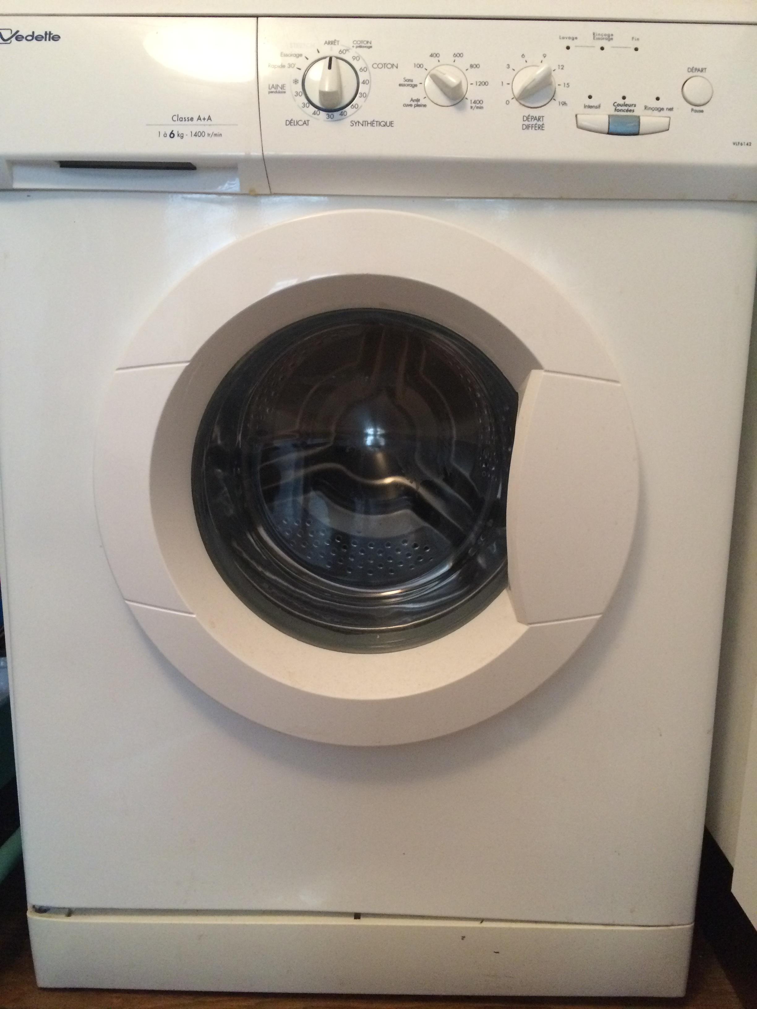

Bonjour,
Mon lave-linge s'arrete avec l'erreur F02 (Problème de vidange), mais après avoir démonté la pompe, elle tourne bien, le filtre est propre, et les tuyaux d'évacuation ont été nettoyés (un d'eux avait un boucon que j'ai enlevé). Mais malheureusement le lave-linge n'est pas repartit et toujours erreur F02...
En regardant bien, j'ai vu qu'un fil sur la prise du Pressostat a trop chauffé et est en mauvais état. En le touchant il s'est même coupé tout seul au ras de la prise. Il s'agit du fil de la prise 11 du pressostat:
Donc je suis à la recherche d'un moyen de remplacer cette prise si elle existe en piece détachée ou alors un bout du cablage...
2ème question, est-ce que cela pourrait être la cause de mon erreur F02 ou alors il y a encore quelquechose d'autre à votre avis?
Merci d'avance pour vos retour.
