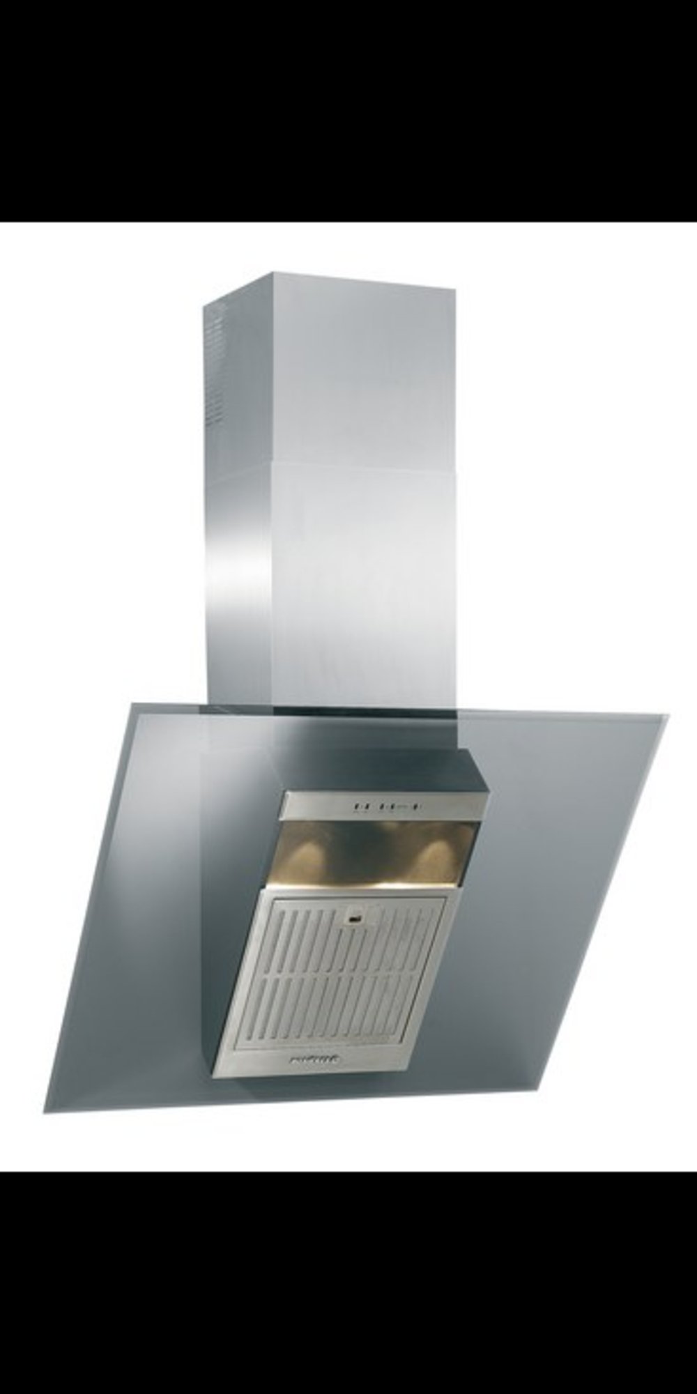

Bonjour, je possède une hotte Rosières RHD 6 IN achetée en 2001, dont 3 vitesses ne fonctionne plus. Alors que la hotte fonctionnait sur la 3eme vitesse depuis quelques minutes, tout s'est coupé et depuis, seule la première vitesse fonctionne.
Cette hotte nous a déjà fait des changements de vitesse intempestifs dans le sens ou sur la vitesse 2 par exemple, la vitesse se réduisait d'un coup mais cette dernière panne semble plus grave.
Le clavier de commande, la carte électronique, le condensateur, semblent encore disponibles mais je ne sais pas quoi commander pour réparer.
Merci d'avance pour votre aide
