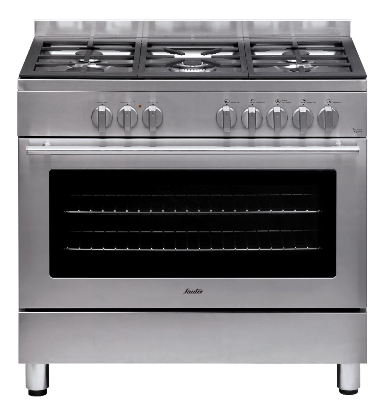

le four de mon piano de cuisson ne chauffait plus. j'ai essayé plusieurs programme, mais seul le grill fonctionnait donc il a été facile de comprendre que c'était la résistance de la chaleur tournante.colis reçu hier et changer par mon mari aujourd'hui et le four fonctionne à merveille à nouveau.
La reparation de mon Four - Cuisinière :
il fau démonter la plaque avant dans le four et ensuite démonter la plaque arrière en pensant à débrancher l'electricité. changer la résistance et tout remonter.
Le petit plus de domi 29 :
les vis qui sont sur la résistance ne sont pas fournies, en prévoir d'autres car celles qui sont sur la plaque de la résistance sont brulées et donc pas réutilisables.
