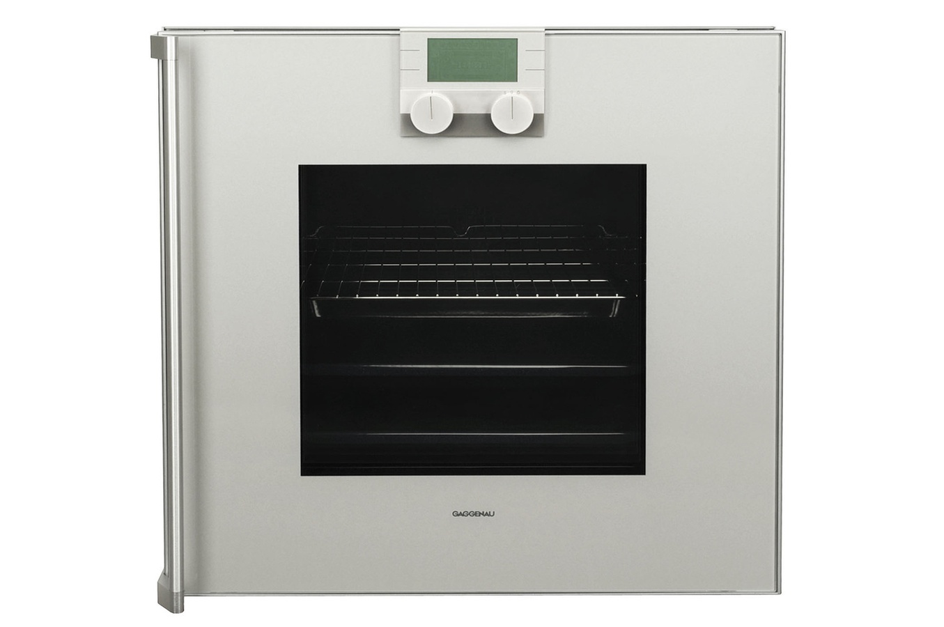

La panne de mon Four - Cuisinière GAGGENAU :
Le chauffage du four a cessé de fonctionner . J'ai démonté la résistance (2 vis et liaisons des fils par bornes male-femelle ) ;. cele m'apris moins de 5 minutes. J'ai contrôlé la résistance à l'ohmmètre. Circuit ouvert, résistance HS.
