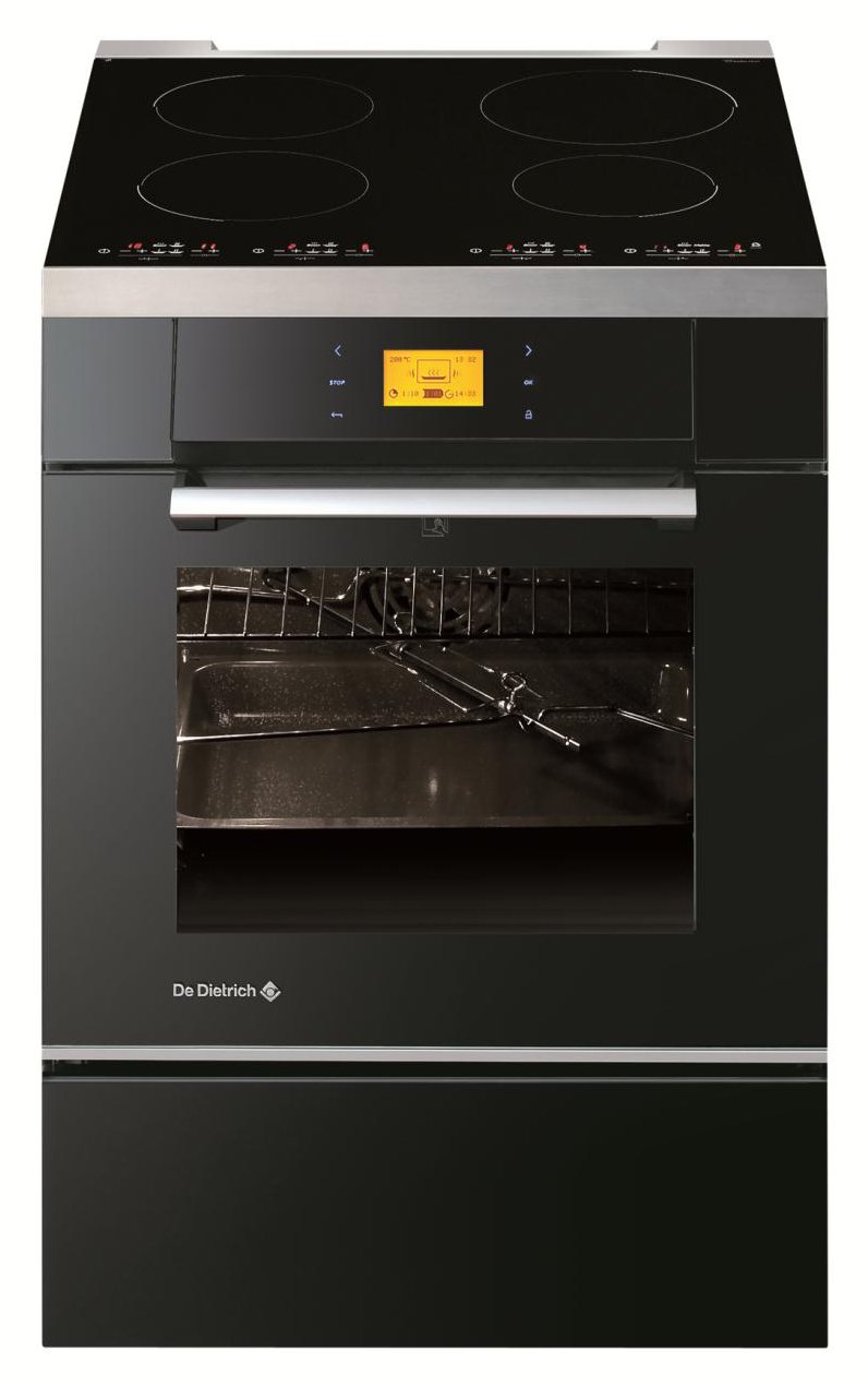

La panne de mon Four - Cuisinière DE DIETRICH :
Mon four élections ne chauffe pas assez d’apres Mon épouse j’ai donc effectué différents essais résistance du bas ok résistance du haut ok résistance chaleur tournante Hs
La reparation de mon Four - Cuisinière :
Coupure du disjoncteur d’alimentation du quatre, sortie du quatre encastré, de la résistance, de la résistance, du montage de la nouvelle résistance vis de fixation de la résistance défectueuse perçage et plaque de fixation de la plaque de fixation 6) repose de la tôlerie et essaie OK
