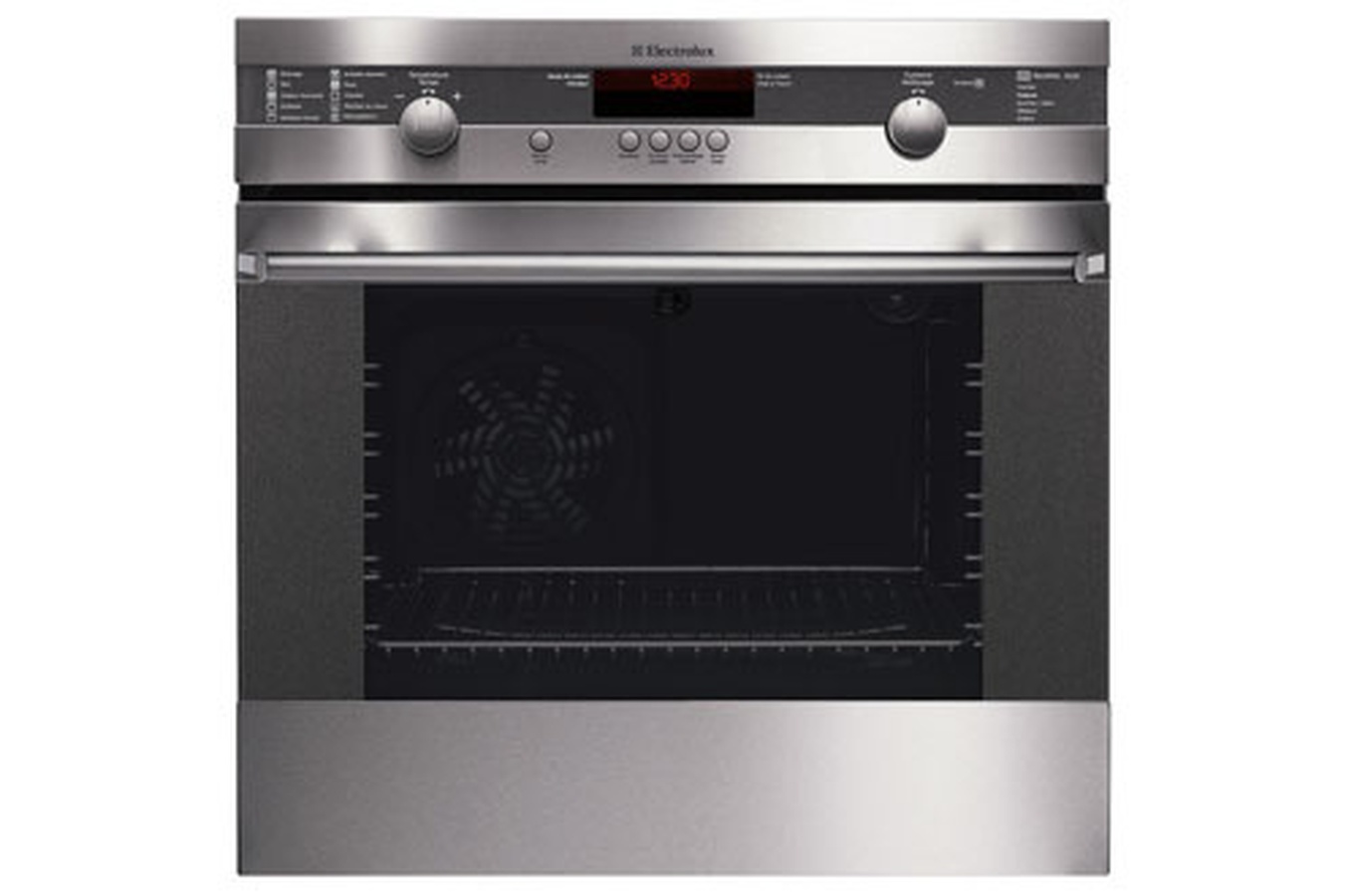

Mon four chauffe mais le temps pour obtenir 240 degré par exemple est bcp plus long que d’habitude.
quel problème cela peut être?

La réf précise du four
Electolux
AOC45440X

je vois deux autres cosses qui pourraient être la résistance du fond du four autour du ventilo. Je croyais qu’il n’y en avait pas. Savez vous si mon four en est équipé?
les valeurs de ces cosses: 0 ou 001
electrolux AOC45440X
94425072900

j’ai ouvert dans le four et pas de résistance autour du ventilo.
les résistances voute et sole sont ok finalement avec des valeurs comme ci dessus
que dois je tester, la sonde de température ?

Repamax - 11 févr. 10h31
Bonjour
oui le four est équiper d un resistance circulaire ( je me fis à la vue éclatée) mais il est possible que la vue éclatée ne soit pas bonne donc si vous la voyez pas derrière ç est qu’il n est pas équipé
la vue éclatée
https://pdf.sogedis.fr/ELECTROLUX%20AOC45440X%2094425072900.pdf
