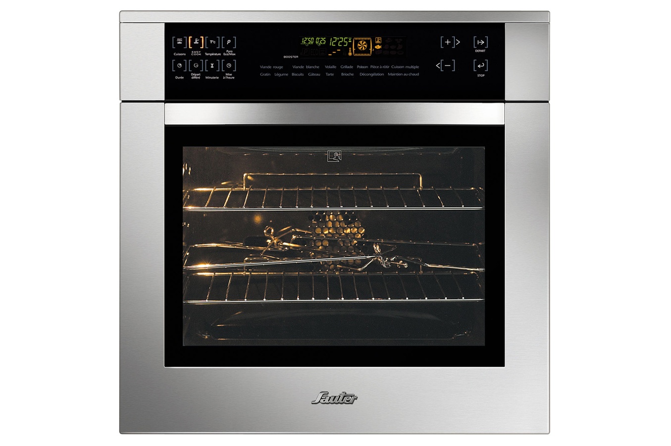

Bonsoir,
mon four (10 ans d'âge)ne chauffe plus, dans aucunes des positions possibles,  alors que
la lampe est allumée, le moteur de la chaleur tournante fonctionne.
La porte ne se vérouille pas si je la met en pyrolyse.
Il a fonctionné normalement dimanche dernier et ce soir - plus de chaleur :-(
Comment trouver où est l'origine de la panne ?
Merci par avance pour votre aide.
