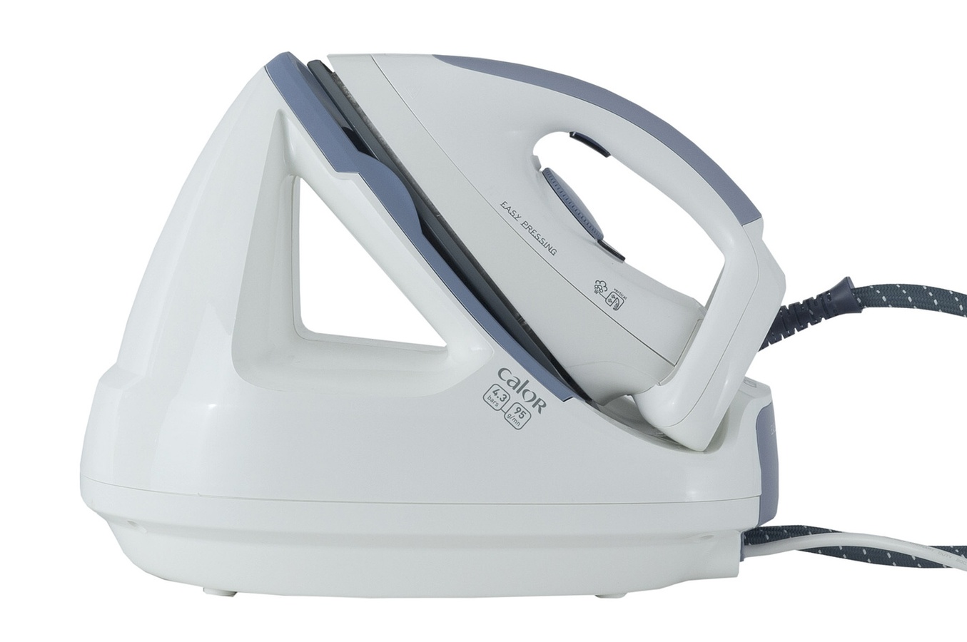

La panne de mon Centrale vapeur - Fer à repasser CALOR :
Lors de l'utilisation de la vapeur (Centrale Vapeur), le fonctionnement était aléatoire.En m'informant sur Internet, j'ai été orienté vers une coupure d'un fil électrique dans la partie du câble comprenant l'arrivée d'eau. J'ai effectué une réparation de fortune et le fonctionnement s'est rétabli.Malheureusement avec une fuite au niveau de la semelle. Le joint me paraissant "avoir vécu" j'ai commandé l'ensemble de la partie fer (hors semelle) et tuyau eau et électricité.
La reparation de mon Centrale vapeur - Fer à repasser :
Ayant déja changé la semelle j'ai démonté celle-ci et préservé.
j'ai ensuite démonté le fond de cuve (6 vis Sfax) pour avoir accès àl'arrivée de câbles eau et électrique (2 vis Sfax).
Le remplacement etle remontage est très facile.
Le petit plus de JB312B :
Ne pas démonter la partie électrique du fer car cela complique le remontage de la semelle.Faire donc bien attention de ne pas se tromper dans les vis à enlever.
