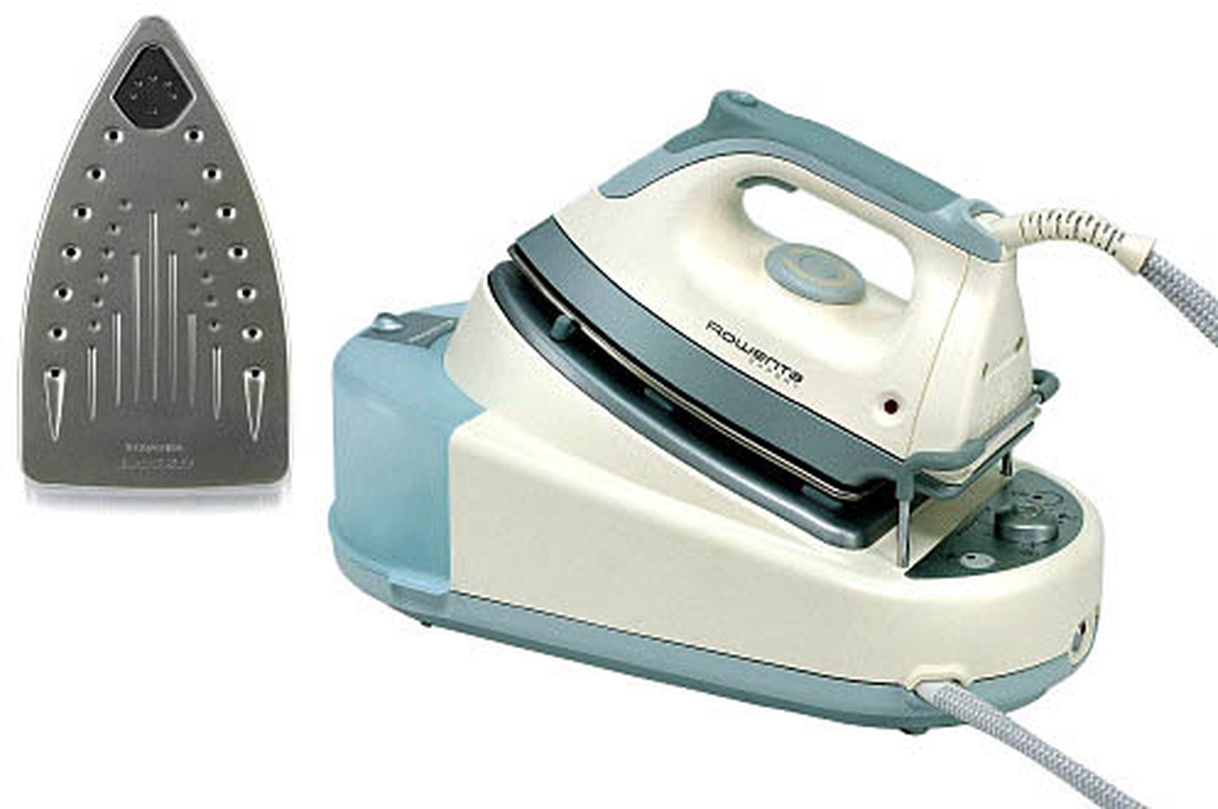

La panne de mon Centrale vapeur - Fer à repasser ROWENTA :
Plus aucune vapeur ne sortait du fer... démontage du socle du générateur de vapeur par en dessous. juste cinq vis à démonter. Un ohmmètre m'a permis de détecter immédiatement l'origine du problème à savoir le solénoïde de l'électrovanne grillé ou coupé et donc la vanne fermée en permanence. Dans l'appareil, la chaudière est maintenue par des cales en caoutchouc: Aucun outil n'est donc nécessaire pour la déplacer du peu nécessaire à la réparation. Le seul problème est qu'il faut un tournevis de section étoilée et de bon diamètre (mais se trouve aisément en magasin).
La reparation de mon Centrale vapeur - Fer à repasser :
Pas besoin de donner de détail. L'appareil est très bien fichu, l'intérieur propre après plusieurs années de fonctionnement et la réparation évidente. L'électrovanne standard de remplacement fait 5W au lieu des 13W de la pièce d'origine, mais cela n'a strictement aucune importance.
Le petit plus de dumé :
Un crayon ou un tournevis permet de maintenir la chaudière en position semi-soulevée pour le démontage de l'écrou et l'extraction du bloc solénoïde...
