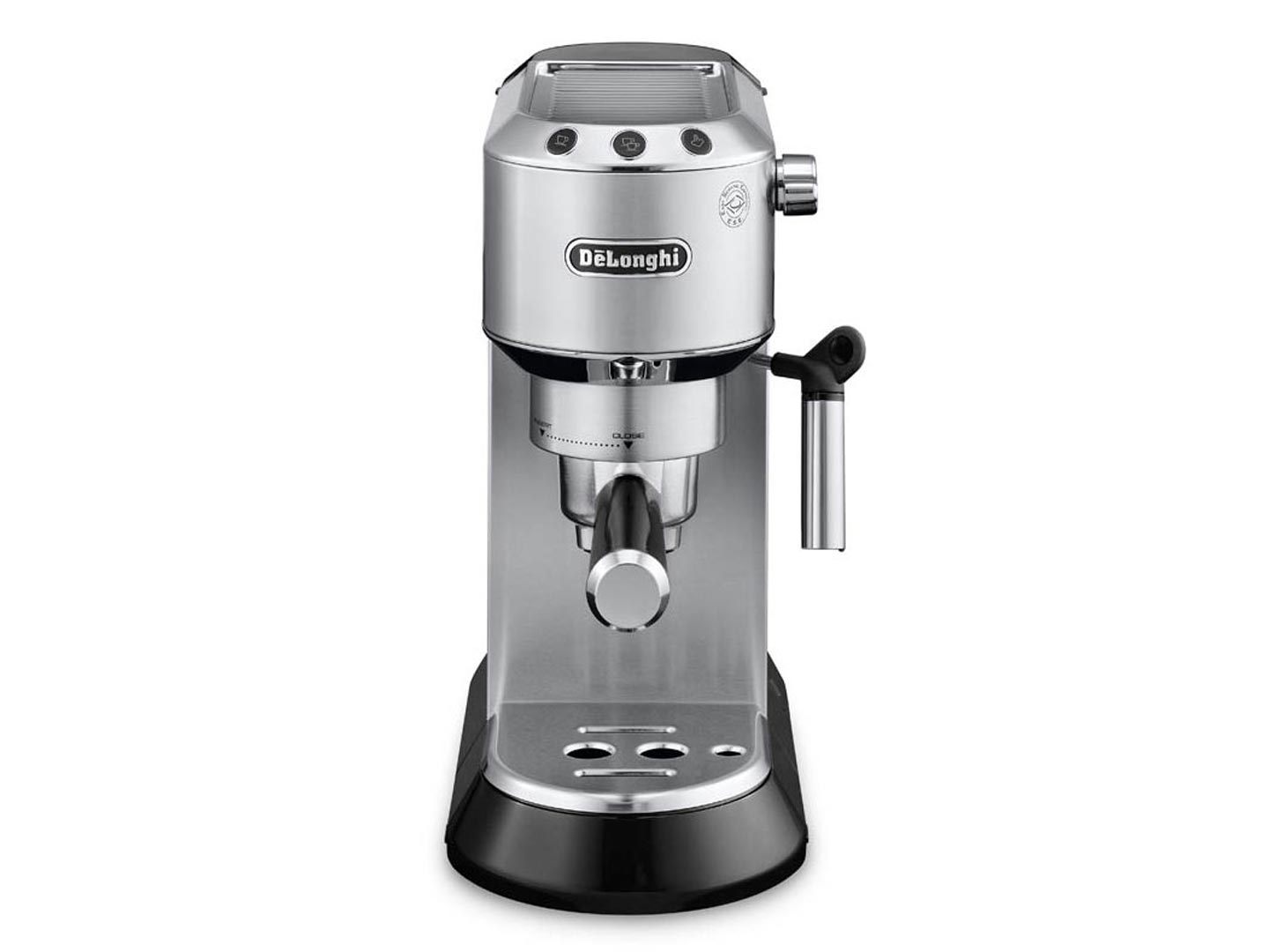

Les voyants de ma cafetière DE LONGHI EC 680 R clignotent - Cafetière et expresso / Machine à café DELONGHI EC680M 0132106104
Publié le 17 mars. 09h13
Les voyants clignotent sans arret et on ne peut faire du café que quant ils sont fixes.
Il y a de l'eau, le filtre est propre et la machine n'a pas fait plus de 200 cafés.
Aidez , proposez une solution

didier 58 Expert - 19 mars. 08h52
Bonjour,
Quels sont les voyants qui clignotent ?
Vous an avez 4 ou 5, merci de me dire les numéros qui clignotent en partant du 1 à gauche, et la dénomination de ce voyant.
Cdlt
oldyeti - 19 mars. 09h29
Si vous connaissez la cafetière EC 680 M, vous savez qu'elle n'a que 3 clignotants qui clignotent tous : 1 café, 2 cafés et vapeur.
Merci de votre aide.
Signaler ce contenu comme inapproprié
1
didier 58 - 19 mars. 10h59
Lorsque ces 3 voyants clignotent, cela veut normalement dire que la machine a été allumée avec la manette à vapeur en position de débit ouverte.
Avez-vous vérifié que la manette vapeur est bien sur "fermée"?
Ci joint la notice complète :
https://www.maxicoffee.com/images/pdf/noticeEC680.pdf
Regardez sur la dernière page les causes d'allumage de ces 3 voyants.
Au besoin faites un détartrage en suivant exactement la procédure décrite en page 30 de la notice.
Cdlt
