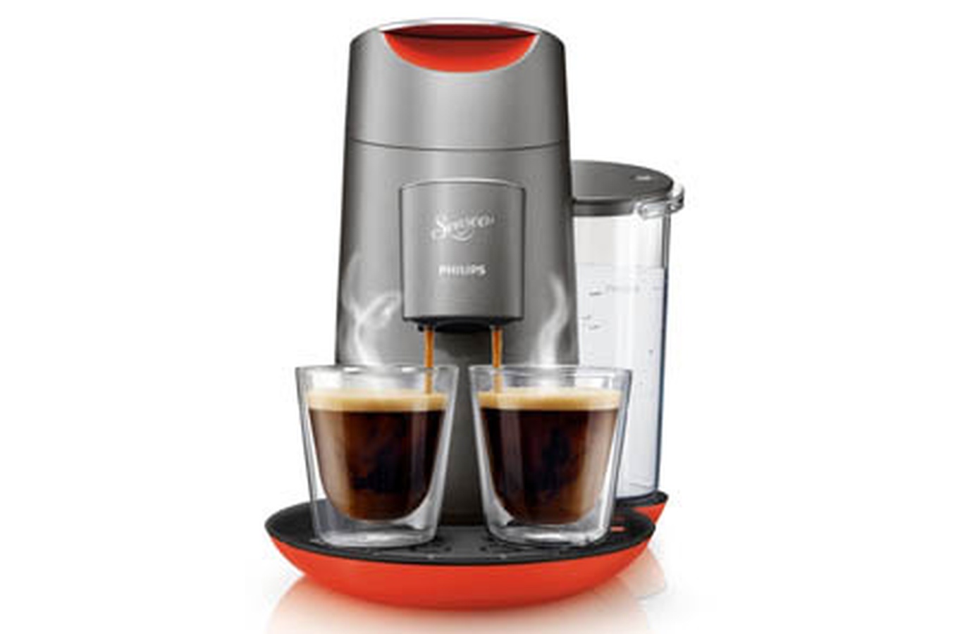

Comment changer le joint d'une senseo twist - Cafetière et expresso / Machine à café PHILIPS HD787060 (SENSEOTWIST)
Publié le 27 août. 16h45
sur senseo classique il y a bien une vis pour changer le joint mais pas sur senseo twist
Aidez , proposez une solution

didier 58 Expert - 27 août. 20h06
Bonsoir,
Il n'y a pas de vis, mais une languette qu'il faut incliner pour sortir le diffuseur et avoir accès au joint.
Cdlt
didier 58 - 27 août. 20h08
Ci joint le lien de commande du joint si besoin :
http://www.spareka.fr/electromenager/spem453642-electromenager-philips-1532180.html
Bon courage
Signaler ce contenu comme inappropriéboxerff - 29 août. 08h48
Bjr didier58. Un grand merci pour ta réponse. Parfait. Signaler ce contenu comme inapproprié
