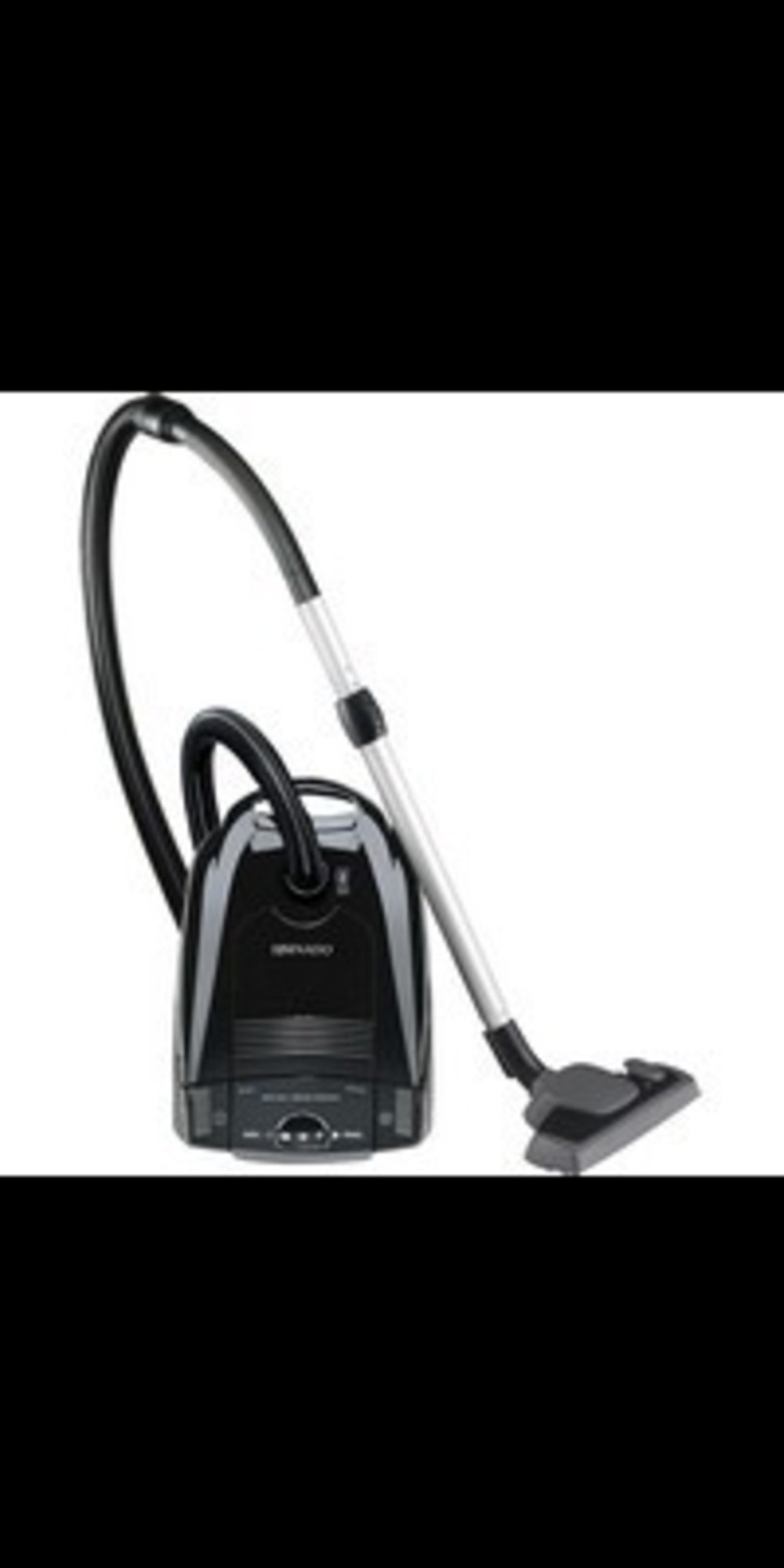

La panne de mon Aspirateur TORNADO :
Le moteur s'est mis a faire un bruit infernal et l'aspirateur ne fonctionnait plus.
La reparation de mon Aspirateur :
Il suffit de retirer les vis du capot, puis celles du compartiment moteur. On extrait ensuite le compartiment moteur du châssis de l'aspirateur. On retire le gros joint en plastique devant le moteur, on sort celui-ci. Il suffit de déclipser les deux contacts pour retirer le vieux moteur. Ensuite, il n'y a plus qu'à remplacer par le nouveau moteur et à tout monter en sens inverse. J'en ai profité avant pour tout bien nettoyer à l'intérieur des différents compartiments.
Le petit plus de David Rivas :
Ne pas hésiter à forcer un peu pour retirer le bloc moteur du châssis.
