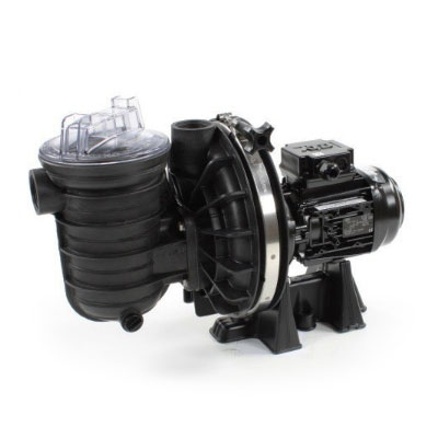

La panne de mon Pompe - Préfiltre :
usure des roulements du moteur de la pompe détectée par un bruit de sirène.
La reparation de mon Pompe - Préfiltre :
Le démontage du moteur est simple 4 vis et on sort le rotor avec ses 2 roulements à remplacer.Il faut un extracteur car ils sont enfilés de force sur l'arbre, pour mettre les neufs j'ai utilisé un tube de 20mm et un maillet.
Le petit plus de Robydelain :
Attention au remontage du sens du rotor, le repérer au démontage, sinon la pompe tour a l'envers.Prendre des précautions pour la butée graphite fragile.
