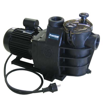

La panne de mon Pompe - Préfiltre HAYWARD :
Ma pompe de piscine fuyait, j’ai pu facilement remplacer la garniture et résoudre le problème
La reparation de mon Pompe - Préfiltre :
Le petit plus de Lionel :
Utiliser une clé 6 pans côté ventilateur pour bloquer le moteur etpouvoir desserrer la turbine
