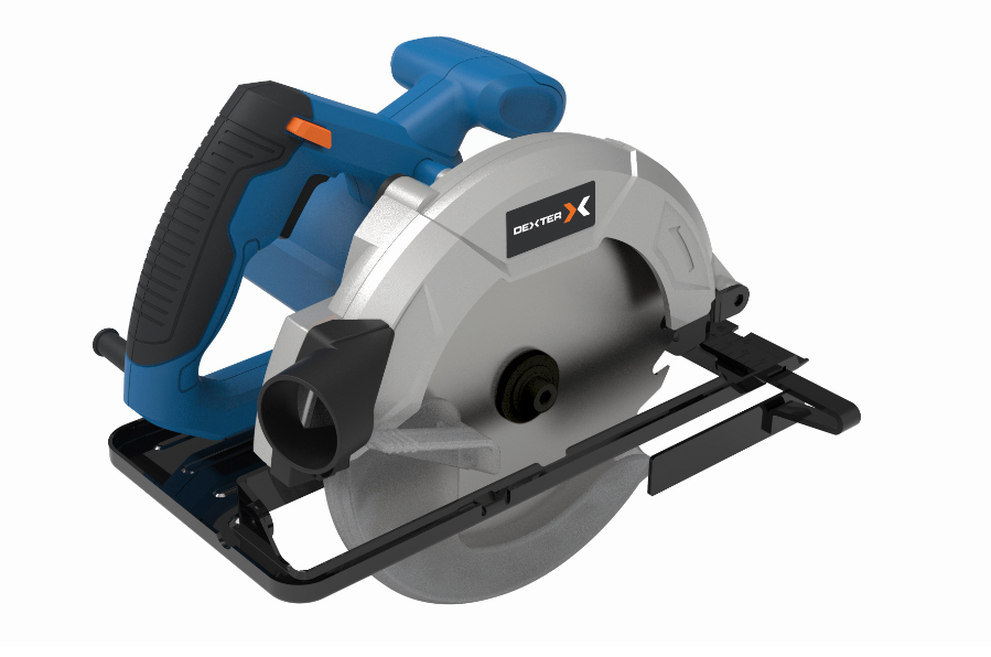

Bonjour, ma scie circulaire Dexter est tombée en panne. A priori se sont les charbons. Mais impossible de trouver une référence. J'ai dejà passé 3 heures pour les mesurer précisément et essayer de trouver des balais de charbon compatibles. Sans succès.
il semblerait que Dexter ne se soucie pas de la reparabilité de ses machines... quelqu'un aurait il une idée de génie ?
Scie achetée en 2022  référence :
1300W 185MM 77138481
merci d'avance.

apres il existe des kits charbon vous prenez le plus rapprochant et au papier de verre vous le limer pour correspondre au cote du charbon d origine // sinon si vous avez un charbon avec effet ressort qui sort avec un guide et le charbon est usé vous prenez un bout de charbon (ajuste a la cote du charbon ) que vous rentrez dans le guide en continuite de l ancien charbon //myron
Grrrr - 16 déc. 07h22
Merci Myron. Je ne savais pas que c’était possible. Je me donne encore quelques jours pour trouver des charbons compatibles ou un peu plus grands (maintenant que je sais qu’on peut les retailler /poncer), et si pas possible je chercherai un kit-Charbon. Merci pour votre aide. Signaler ce contenu comme inapproprié
