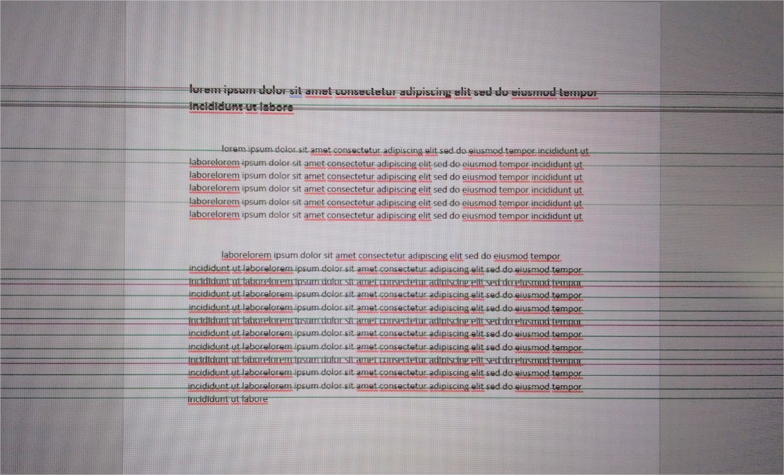

Bonjour,
Mon pc portable affiche des lignes horizontales depuis hier, elles clignottent et changent lorsque je change d'écran (si je suis sur word par exemple elles vont apparaitre sur toutes les lignes, certaines disparaissent si je les sélectionnent (ctrl + A)).
Avez-vous une idée de quoi ça peut venir ?
Merci

Hello,
Essaye de connecter un écran externe pour voir si le probléme persiste (sur télé, vidéo projecteur, écran), si les pixels n'apparaissent sur le nouvel écran c'est qiue ça vient de la dale de l'aordianteur portable qu'il faut changer.
C'est facile a changer et ton PC remarchera comme avant ;)
