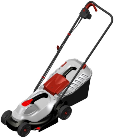

La panne de mon Tondeuse STERWINS :
Ma lame de tondeuse électrique à gazon ne tournait plus malgré le fait qu'elle était branchée et alimentée en électricité. J'en ai donc déduit que la courroie avait sauté de son emplacement. J'en ai eu la preuve lorsque j'ai démonté la tondeuse.
La reparation de mon Tondeuse :
Le petit plus de Romu29100 :
Utiliser la lame de la tondeuse pour pouvoir tendre la courroie. Ne pas hésiter à être à deux au moment de la mise en place de la nouvelle courroie.
