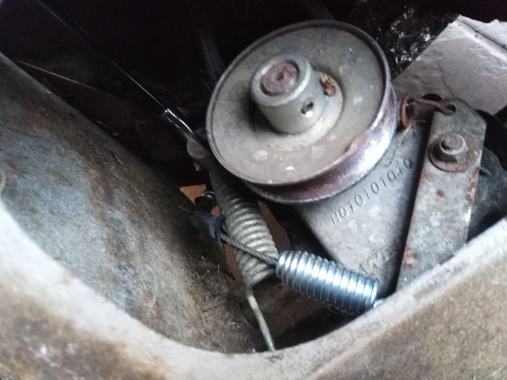

Bonjour,
Suite casse du câble de traction, je ne sais pas trop où doit passer le neuf. Par-dessus ou par-dessous le gros ressort (voir photo) Merci, cordialement.

gnetma65 Novice - 22 avril. 06h38
Résolu : le câble passe par dessus et à travers la tête fendue.gnetma65 Novice - 22 avril. 06h38
Résolu : le câble passe par dessus et à travers la tête fendue.Myron Expert - 22 avril. 15h42
