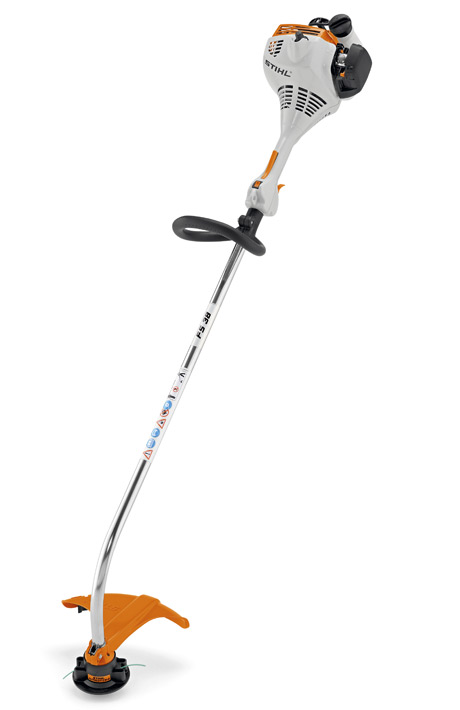

La panne de mon Débroussailleuse STIHL :
Ma débroussailleuse ne démarrait plus. En fait le mélange ne montait plus dans le carburateur. Je ne pouvait plus amorcer le starter, la poire de "gavage" était litéralement cuite.
La reparation de mon Débroussailleuse :
La poire étant très accessible, c'est un jeu d'enfant de la changer. 4 vis à enlever, une plaque à soulever et hop l'opération est terminée. J'en ai profité pour changer les durites du carburateur ainsi que le filtre à air du carburateur qui étaient bien fatigués
Le petit plus de Dominique GRIFFON :
Non, pas d'astuce, c'est très facile à changer
