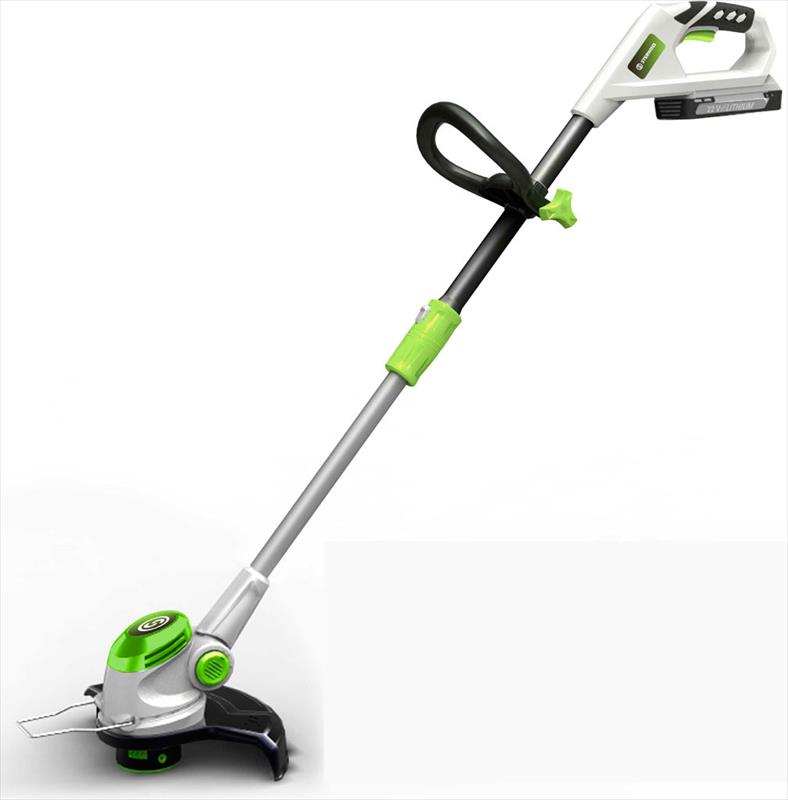

Coupe bordure sans fil tourné quelques secondes et s arrête - Coupe-bordure STERWINS 2067349
Publié le 30 oct. 10h00
La batterie est chargée, les 4 voyants sont au vert

elka Novice - 31 oct. 09h51
le moteur du coupe bordure a une protection thermique. si il y a de la terre, de l'herbe ou autre qui bouchent la ventilation le moteur peut surchauffer. demontez le capot qui protege le moteur la ventilation et le moteur et nettoyez avec une soufflette et / ou un pinceau. verifiez aussi si il n'y a pas de l'herbe enroulée autour de la tete du bloc tournant.Oliv59 - 31 oct. 15h55
j'ai démonté le capot : pas d'herbe ni autre. Toujours le même pb Signaler ce contenu comme inapproprié
