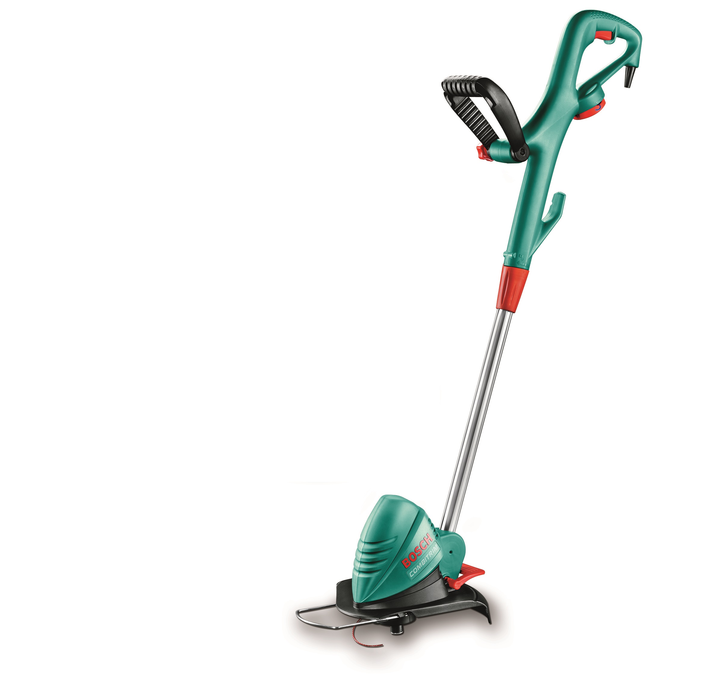

Coupé bordure bosch combitrim - Coupe-bordure BOSCH ART 30 COMBITRIM 3600H78D08
Publié le 28 juil. 07h41
Démonter le carter de protection
Aidez , proposez une solution

RepairGuruSpareka Expert - 28 juil. 14h01
Bonjour,Débranchez impérativement le coupe-bordure avant toute intervention. Retirez ensuite la bobine de fil, puis retournez l’appareil : le carter de protection est maintenu par une ou plusieurs vis situées sous la tête de coupe et peut également être emboîté dans des ergots.Dévissez-les, puis dégagez le carter progressivement sans forcer sur le plastique. Prenez une photo avant démontage pour conserver le positionnement du coupe-fil et des différentes pièces. Sur cette référence, le protecteur apparaît comme une pièce séparée sur la vue éclatée.
