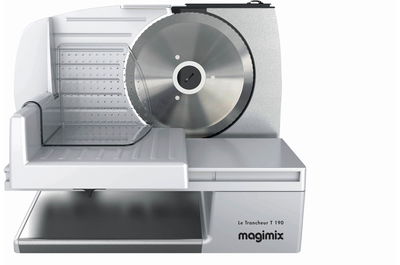

Trancheuse magimix pro 220 - Trancheuse MAGIMIX 11099 (TRANCHEURPROT220)
Publié le 09 nov. 19h07
Lorsque que je met le bouton sur on, le moteur fait un bruit mais la lame de tranchage n'est pas entraînée
Demontage de la lame et du carter de protection

Myron Expert - 09 nov. 19h20
demonter je pense a un probleme de courroie ou condensateur // myron
emlParq - 10 nov. 09h49
Penser aussi au pignon entre le moteur et la lame. c'est du plastique dont les dents (2 ou 3 suffisent) s'usent à la longue ... problème alors de pièces tétachées... Signaler ce contenu comme inapproprié
