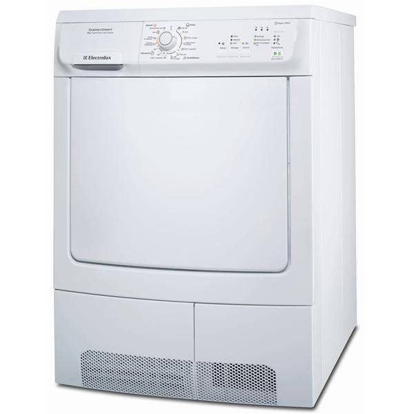

Mon sèche linge s arrête au bout de 5 minutes et se met sur la fin de programme comme si le cycle était terminé. Résistance teste ok . Pouvez vous m aidez . Réf : electrolux ede1072pdw. Merci

a linterieur du tambour sur la face avant vous avez sonde de deteftion nettoyer la et dites nous // suivre le lien pour l explication /// https://www.youtube.com/watch?v=Xm9j9rhwIbo /// myron
