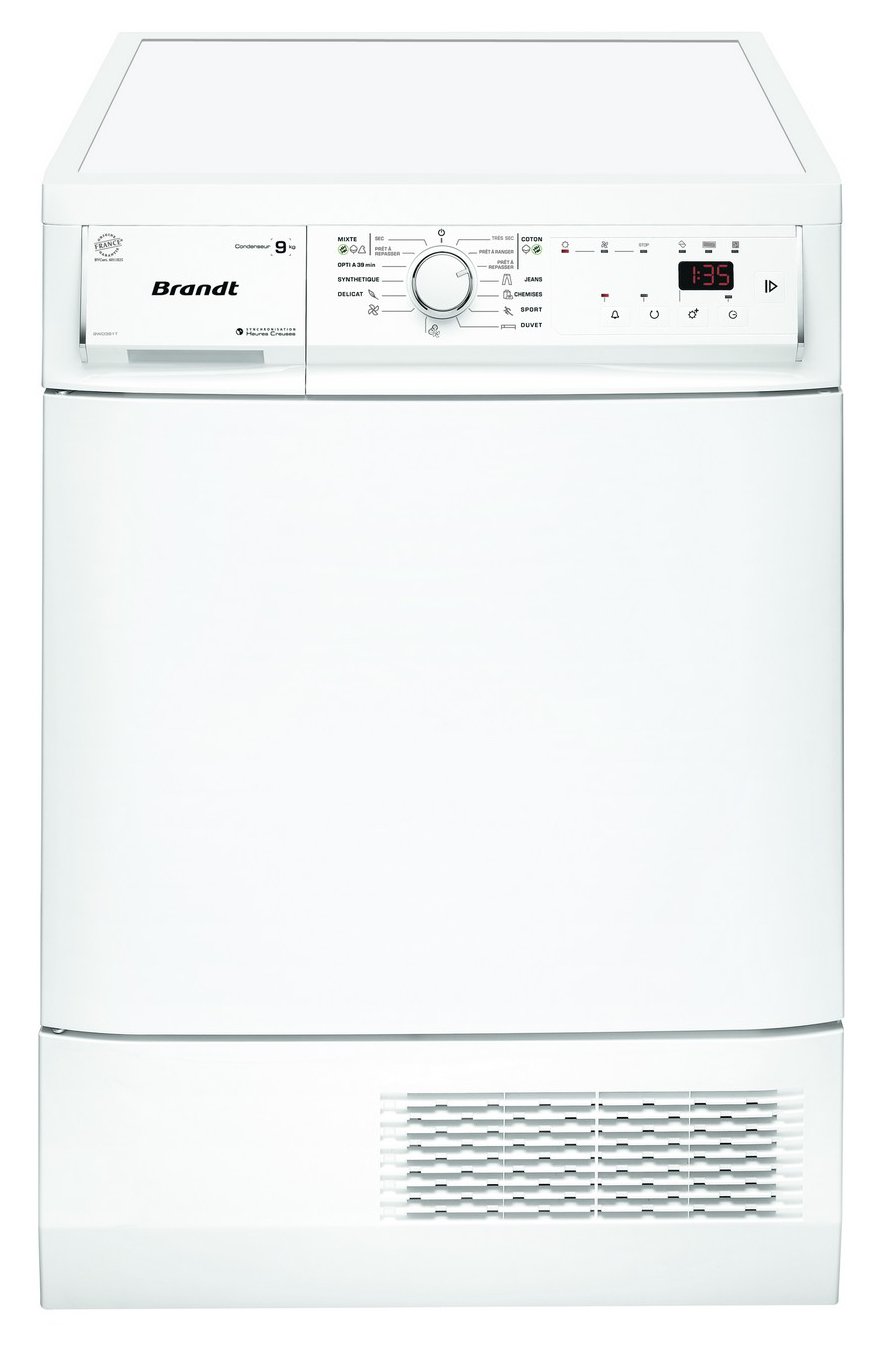

bonjour
tantot mon seche linge brandt efe8711f ne s'arrete plus de chauffer même quand le linge est ulta sec
tantot il ne s'arrete plus de tourner sans chauffer
quel est le problème: sonde de température? sonde réarmable? thermostat 140°? programmateur?
merci pour votre aide

Repamax Expert - 23 avril. 10h18
Bonjour
pour un problème de sèche linge ne s arrête plus
démonter la tôle arrière pour vérifier que le thermostat de sécurité ne soit pas enclencher ( petit bouton rouge à appuyer)
mais si votre appareil n a pas arrêté de chauffe il se peut que le relais sur le module électronique soit resté coller
à vérifier après avoir remise le thermostat de sécurité
mais il est possible aussi que le fusible qui est intégré à la résistance soit couper suite à la chauffe de la résistance sans ventilateur
bonne journée
