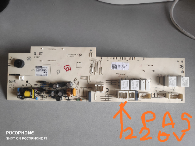

Bonjour , je possede un seche linge de marque essentiel ESLC8D5 qui ne chauffe plus
Alors la resistance est testée bonne avec les bonnes valeurs a l ohmetre et pas de fuite.
J ai mesuré ma tension qui sort de mon connecteur 3 fils qui alimente ma resistance ( noir rouge et blanc ) et la j ai juste du 220 volts sur ma ligne qui passe par le klixon ( fil noir) en mettant ma pointe de mon testeur sur la cosse de ce connecteur et l autre au la carcasse ( Masse) pour le reste aucune  tension le circuit ne se ferme pas .J ai pris le connecteur qui va sur la carte electronique et j ai mesuré
aucune tension ne sort du connecteur .J ai change les 2 petits relais de chauffe ( type finder).J ai l impression que les relais ne se ferment pas .Probleme de 5 volts ??????.Je devrais avoir du 220 volts sur ce connecteur en mettant mes 2 pointes touches.Si les specialistes peuvent m aider .Merci beaucoup

Myron Expert - 22 oct. 20h36
effectivement faut regarder si le relais qui alimente la resistance est alimente sur ca bobine si ce n est pas le cas le relais n est pas commande donc pas de chauffe // eventuellement verfier si vous n avez pas un condo de gonffle mais apres faut des connaissances en electronique pour verfier le circuit electronique qui commande le relais et la je ne connais pas // myron
freddy14 - 23 oct. 06h35
Bonjour , merci pour votre réponse , en effet prochaine étape pour moi c 'est de mesurer si j'ai du 5 volts qui arrive sur ce petit relai miniature .Ce que je doute .......pas de condos de gonflé .Il va falloir que je trouve la raison ! Si vous pouvez m aider merci beaucoup Signaler ce contenu comme inapproprié
0
Myron - 23 oct. 07h45
apres si pas de 5 volts c est interne a la carte et la il faut une personne qui maitrise l electronique je pense qu il sera plus facile de changer la carte // myron Signaler ce contenu comme inapproprié
