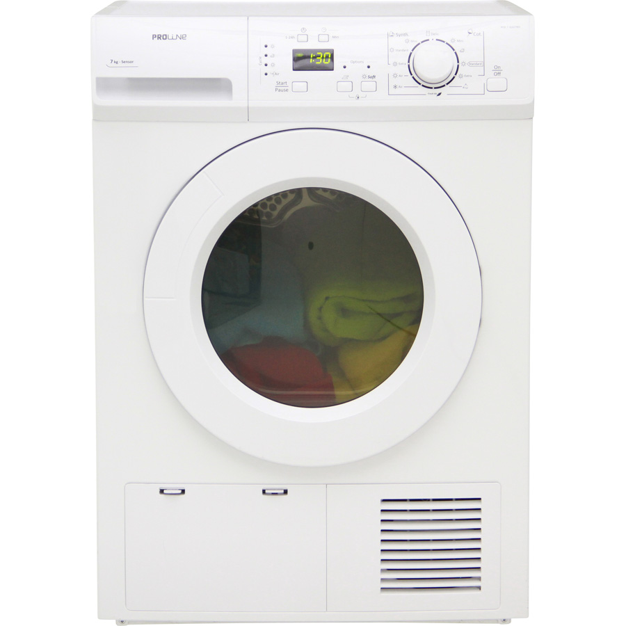

La panne de mon Sèche-linge PROLINE :
La fermeture de mon sèche linge s’est cassée, donc la porte ne fermait plus et surtout en la maintenant le sèche linge ne fonctionnait pas car il y a un contacteur qui interrompt le fonctionnement du sèche linge si la porte est ouverte
La reparation de mon Sèche-linge :
Il a suffi d’un tournevis pour extraire la pièce cassée et d’emboîter la nouvelle pièce à la place.
coût de l'opération environ: pièces: 6euros, 6 de port
un sèche linge coûte au min 10 fois plus et c'est bon pour la planète.
