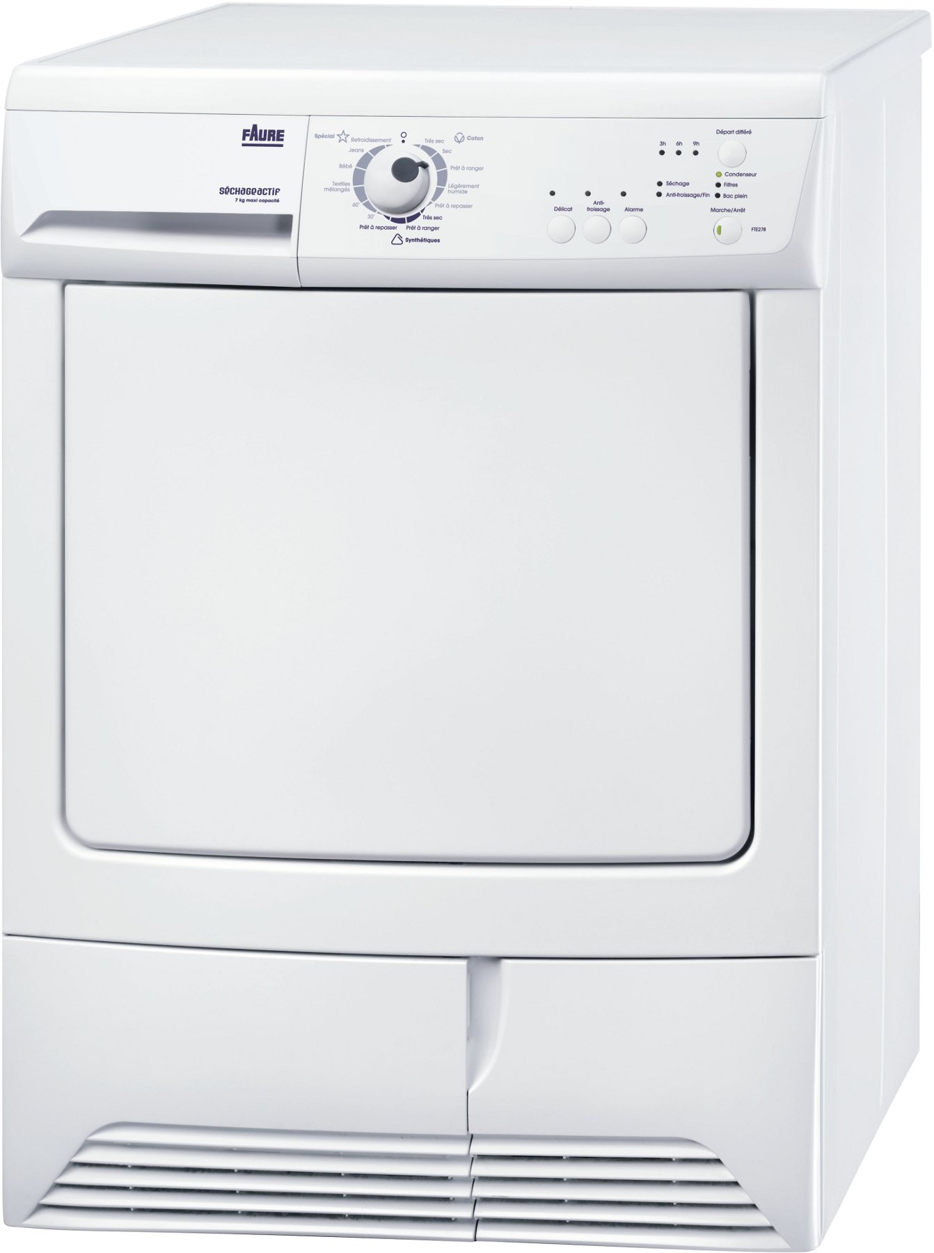

La panne de mon Sèche-linge FAURE :
Le tambour de mon sèche linge ne tournait plus.Après démontage, il s'est avéré que la courroie été cassée. Certainement du au colmatage complet de toute la partie évacuation de l'air. Colmatage complet : de la turbine jusqu'à la sortie dans le mur. J'étais loin d'imaginer que cela pouvez être possible. Colmatage avec la "feutrine" résidu du linge.J'en ai profité pour remplacer le feutre avant du tambour qui était complètement "bouffé" sur sa partie haute.
La reparation de mon Sèche-linge :
Le démontage et le remontage d'un sèche linge est presque qu'un jeu d'enfant. Il suffit juste d'être un peu miticuleux.
Il est important de démonter le panneau avant du sèche linge. Si je ne l'avais pas fait, je n'aurai pas vu le colmatage important au niveau du ventilateur (turbine).
Le petit plus de PhilPhilou :
Toutes les différentes parties se démontent, il faut juste prendre tout son temps pour trouver les vis. Elles sont parfois bien dissimulées.
