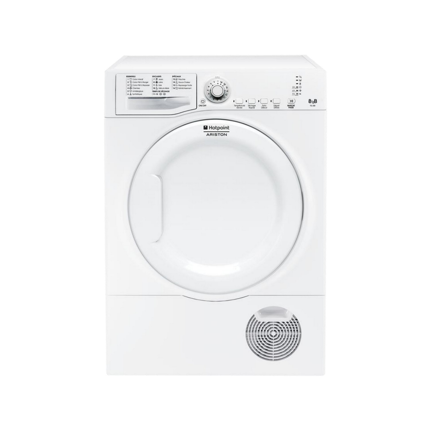

La panne de mon Sèche-linge ARISTON :
La courroie de mon sèche linge ariston ale70cx de 2007 s'est cassé du à l'usure, J'ai donc commandé une courroie compatible avec mon sèche linge que j'ai changé et qui fonctionne dorénavant à merveille. Le paquet a été livré en 3 jours ouvrés au relais colis près de mon domicile.
La reparation de mon Sèche-linge :
J'ai eu des difficulté à mettre la nouvelle courroie sur le galet .
Le petit plus de Mélanoche :
J'ai utilisé l'ancienne courroie en la tirant vers le haut et en même temps j'ai tourner le tambour afin de glisser la courroie sur le galet.
