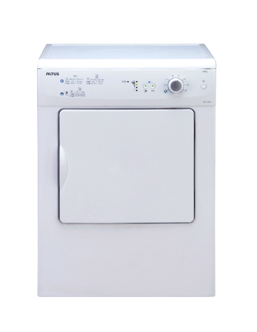

Bonjour à tous ,
j'ai un petit souci avec mon sèche linge , il s'est mis à ne plus chauffer d'un coup ? Quelqu'un a une idée de ce que ça peut être. Le Condo peut être ?
merci d'avance

bonsori demonter la tole arriere qui cache la resistance sur un des klixon de la reistance vous avez un petit bouton rouge appuyer dessus ca doit faire clic et normalement il rechauffe / par contre si seche a condenseur nettoyer boien le condenseur sous la douche et le filtre peluche bien propre si seche libnge a evacuation verifer que la gainde se sorti d air ne soit pas bouche //myron

Petite rectification c’est le altus TA 1000 7182881100 Signaler ce contenu comme inapproprié

regarder la plaque signaletique sur votre appareil et dites la reference et serie complete (pour exemple ALTUS TA1000 PDV1160 7182881100) // myron Signaler ce contenu comme inapproprié
0
Hugoleg27 - 18 juil. 07h40
Alors j’ai altus ta 1000 7182881100S/N : 18-200147-01C886A0 2200W 230V ~ 50Hz 6kg Signaler ce contenu comme inapproprié
