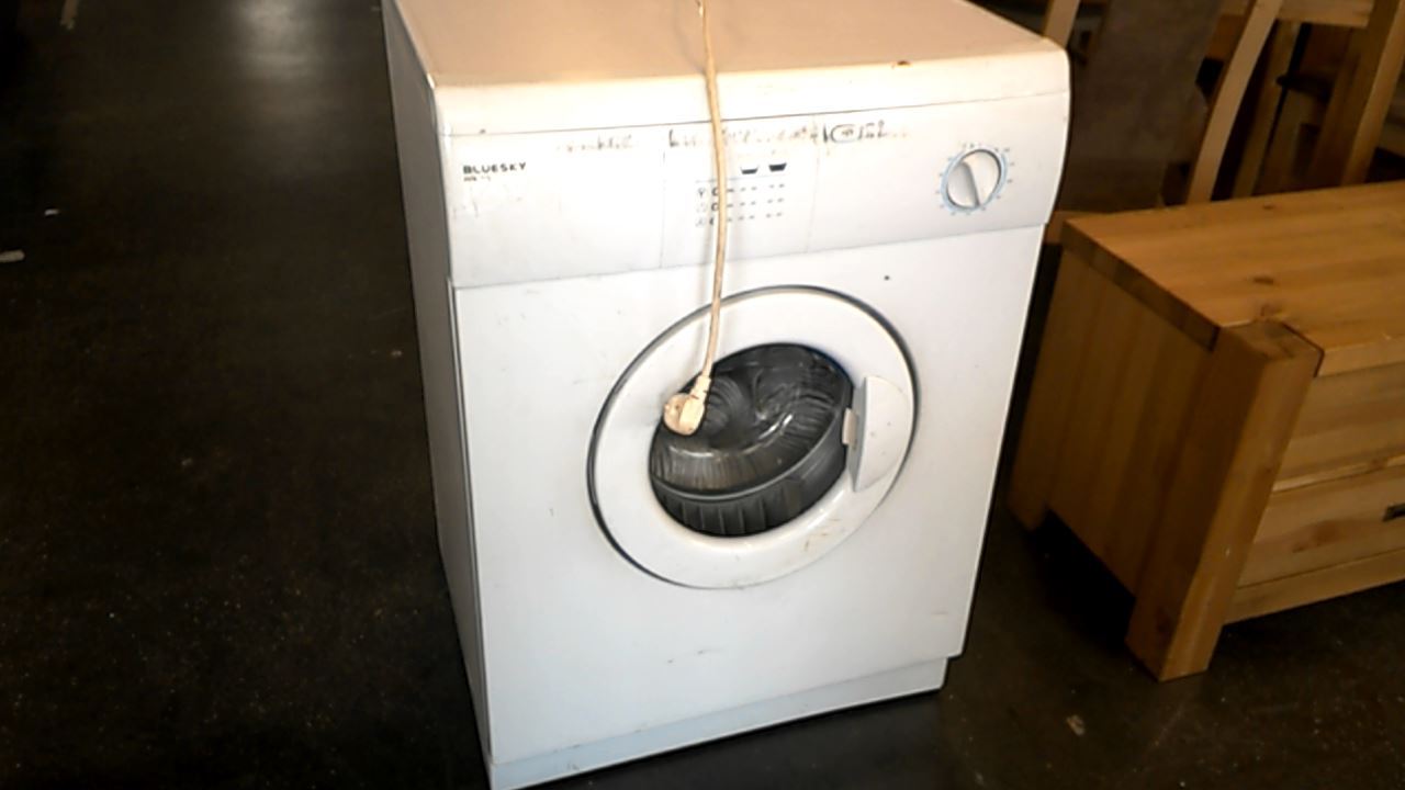

Seche linge Bluesky BSL52 E qui ne fonctionne plus du tout. Aucun signe particulier de défaillance avant cette panne.
Je n'ai pas encore tenté de réparer car je ne sais d'où peut venir la panne. J'ai juste vérifier que le problème ne provient pas de la prise électrique
Aidez , proposez une solution

bonjour
si vous avez du courant la prise
l alimentation se fait par la securite de porte pui par l inter marche arret verfier que les deux organes soient bien n place est reaisse bien
quand hublot ferme securite de porte bascule conatct ferme le courant passe
quanq vous appuyez sur le bouton marche arret contact ferme le courant passe
dits nous
