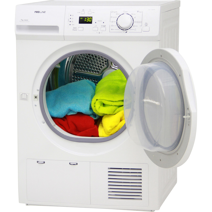

Mon neveu a un séche linge de marque PROLINE type : PCD7 Electro.
Depuis quelques jours quand il l'utilise il retrouve à chaque fois de l'eau sous le séche linge. Et bien sûr il m'a demandé de l'aider, mais je connais pas cette marque et je n'habite pas à côté de chez lui.
Alors si quelqu'un pourrait m'orienter (avant que je me déplace chez lui) d'ou pourrait provenir cette fuite afin d'orienter mes recherches.
Et si possible me renseigner comment procéder pour réparer.
