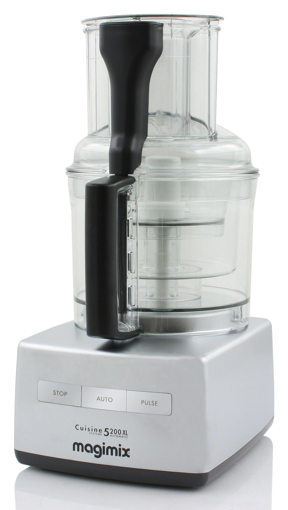

La panne de mon Robot de cuisine MAGIMIX :
axe moteur se grippe par moment
La reparation de mon Robot de cuisine :
manchon monté en serre sur l'axe (pour moi pas logique ! )
Le petit plus de francis :
découpage du manchon pour pouvoir l'extraire ,nettoyage de l'axe rouillé , graissage de l'axe du moteur , et remontage du manchon neuf ,que je trouve trop serré .
