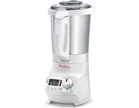

Comment démonter les couteaux de l appareil

Bonjour,
Il faut démonter et retourner votre bol pour avoir accès au couteau par le dessous.
Dévisser la roue denteléé en tenant le couteau.
Retirez ensuite les 4 vis torx.
Faites les opérations en sens inverse pour le remontage.
C'est relativement simple, vous allez y arriver.
Cdlt
Franick - 09 févr. 07h46
Moi aussi j'ai Soup &Co (LM900 et j'ai démonté/dévissé l'ensemble du couteau car ça fuyait. C'est la même pièce que décrite ici un montage avec les 4 vis torx. J'ai commandé la nouvelle tête un peu différente mais donnée comme compatible et je me demande si le montage est vissé ... s'il faut insister pour dévisser à l'aide de la "clé" noire fournie car la plaque noire (verrou?) paraît bloquée ... ??? j'ai déjà dévissé la pièce d'entrainement grise. Merci pour votre aide.
