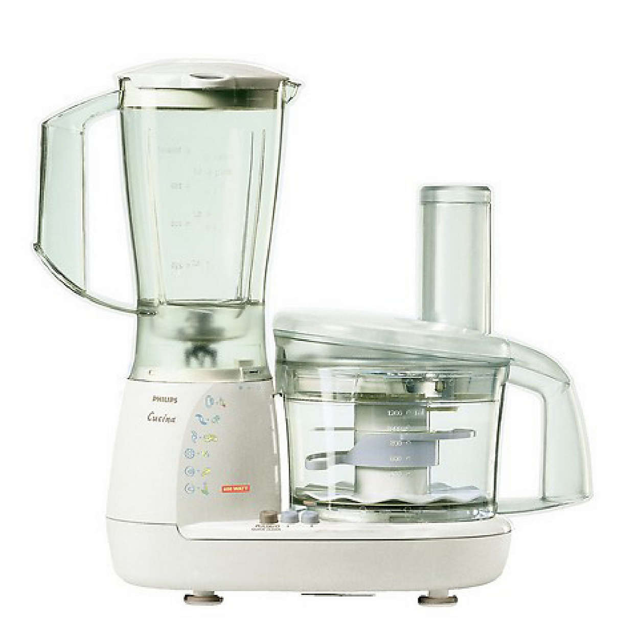

le robot ne fonctionne plus aucun bruit rien
Aidez , proposez une solution

Vous avez un ergot sur le bol ou les accessoires que vous venez mettre sur le bloc moteur qui permet de mettre en action le moteur.
L'appareil fonctionne t-il avec un autre accessoire ou le problème est-il le même avec tous las accessoires.
Ensuite il faut démonter pour voir si le moteur n'est pas bloqué.
Bon courage
