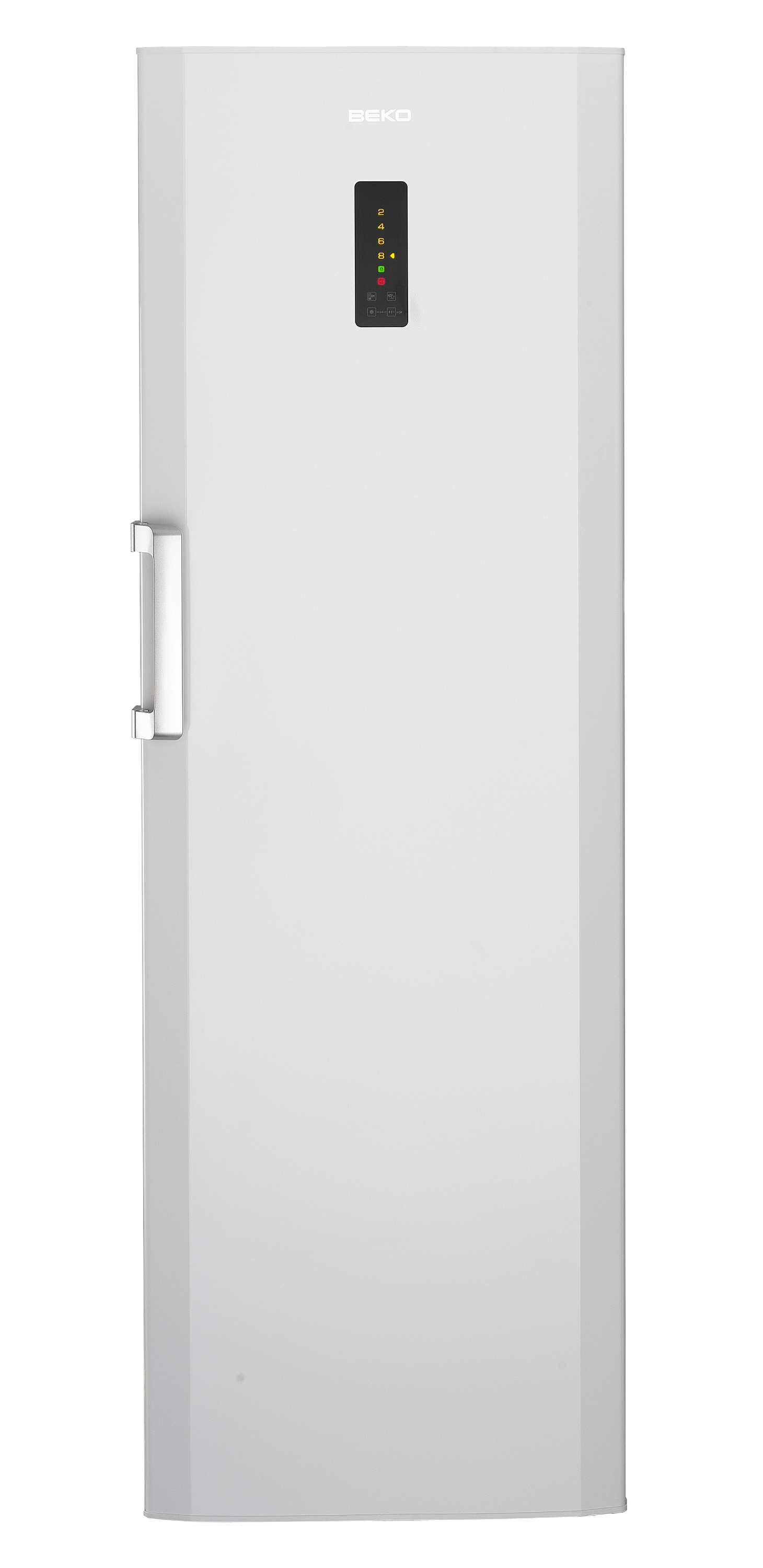

La panne de mon Réfrigérateur BEKO :
Le ventilo faisait du bruit en tournant . je l'ai démonté et essayé de lubrifier . Plus de bruit pendant quelque temps et rebelote !J'ai donc commandé un autre ventilo et effectué le changement .Maintenant tout est entré dans l'ordre .
La reparation de mon Réfrigérateur :
il a fallu enlever la plaque arrière a l'intérieur du frigo ( c'est l'étape la plus longue car il faut vider le contenu ) Ensuite débrancher le ventilo et le démonter ( 2 vis ) puis remontage .
